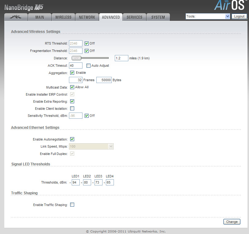

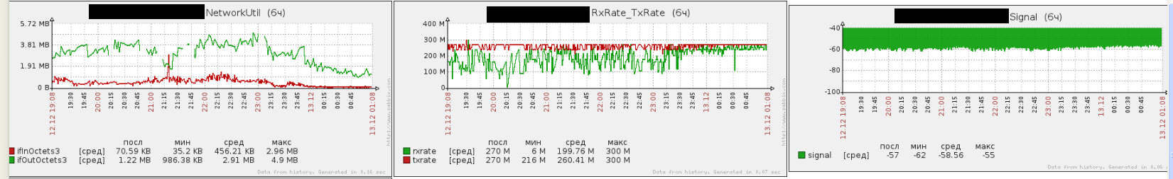

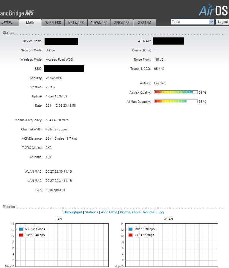

Megas Posted December 9, 2011 Posted December 9, 2011 Не ждали, не ожидали, но один из технологических каналов пошел в захлеб. Не успел протянуть до весны пока отику не доложим, что делать пока непонятно. Параметры клиента с браджа в прикриплении, может кто чего дельного посоветует? просто финансово оптику сейчас не вытянем, планировали весной её пустить. Частота свободная, в этом диапазоне только мы, ширина 40Mhz (знаю губительно, но что делать?) Клиентов сидит порядка 60чел. ТР от 2-х до 8мб. Макс видел на графиках 35МБ/10МБ, а сегодня при 30захлебнулся. Вставить ник Quote

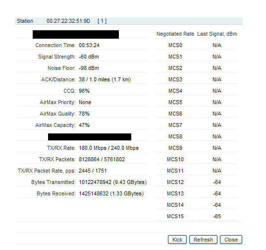

kosmich7 Posted December 9, 2011 Posted December 9, 2011 (edited) Сколько Kpps ? на таком расстоянии AirMax уровень/качество должен быть почти 100% AirMax Priority = Hich !!!!!!! Если уже выложили скрин то странчки Main базы и клиента, линк у вас неважный для 1,5км ! на ST передача низкая это значит на 1метр примерно поднимите и удивитесь что он может. Или юстировка немного неправильная. Попробуй 20Мгц. TR 180 Rx 240 Значит Tr что то мешает например ветка дерева или что-то подобное вблизи ST. Edited December 9, 2011 by kosmich7 Вставить ник Quote

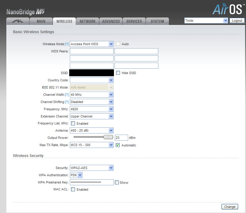

Saab95 Posted December 13, 2011 Posted December 13, 2011 не сбивайте человека у него не вывозит проц 8к+6к пакетов нужно железо помощнее А может у него проблема не в железе а в не правильных настройках? Нужно выложить скрины вкладок WIRELESS и ADVANCED. Бывает помехи появляются и идут потери, а у человека агрегация стоит 65000 байт и 64 пакета. Конечно в случае потерь такой большой кусок теряется и растут пинги, падает пропускная способность. А всего-то стоит уменьшить до 8000 и 16, или 8000 и 8 пакетов, и восстановить нормальную работу канала. Да еще и шифрование WPA2 можно на обычное WPA поменять. И уйти с 40мгц на 20, т.к. в этом случае так же можно получать требуемые 60-80 мегабит симплекса. Вставить ник Quote

Megas Posted December 13, 2011 Author Posted December 13, 2011 (edited) Скрины настроек с первого бриджа Edited December 13, 2011 by Megas Вставить ник Quote

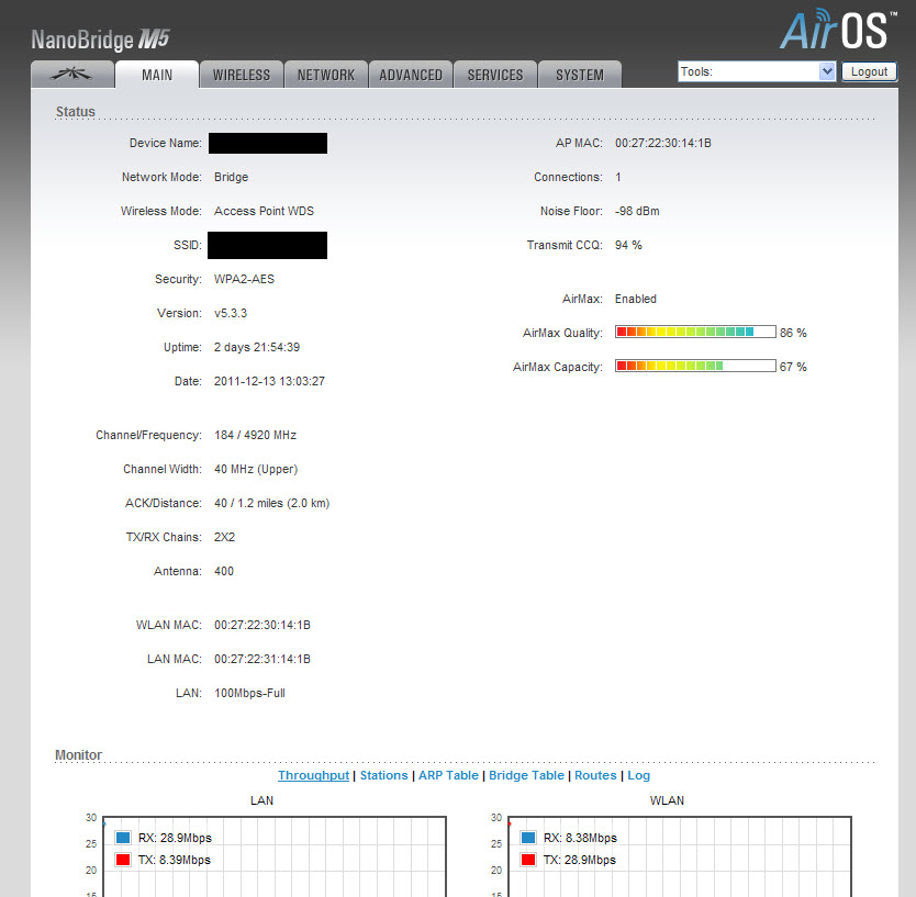

Saab95 Posted December 13, 2011 Posted December 13, 2011 Выложите скрин MAIN с клиента этой точки. Где видно уровни сигналов от базы. 1.На вкладке ADVANCED пункт Aggregation поставтье в 8 и 8000. 2.Уменьшить мощность с 23дбм до 18дбм. 3.Поменять канал на другой. 4.Отключить полосу 40мгц и работать в 20мгц. И кстати вот почитайте как на таком же расстоянии работает Mikrotik RB/SXT - http://forum.nag.ru/forum/index.php?showtopic=63151&view=findpost&p=610040 - в полосе 20мгц прокачивает 98 мегабит в одну сторону, или по 45 мегабит дуплексом. А у вас UBNT в полосе 40 на 30 мегабитах затыкается. Причем RB/SXT стоит дешевле нанобриджа. Вставить ник Quote
NewUse Posted December 13, 2011 Posted December 13, 2011 (edited) Если пиратите -- смените канал. ACK дистанцию -- в два раза больше, чем реальную... На более дальнем линке -- 70Мбит дуплекс. (40МГц), так что не надо на ЮБНТ бочку катить, как мосты в 5ГГц они хорошо работают, за свою цену то при "халявной" полосе... Edited December 13, 2011 by NewUse Вставить ник Quote
