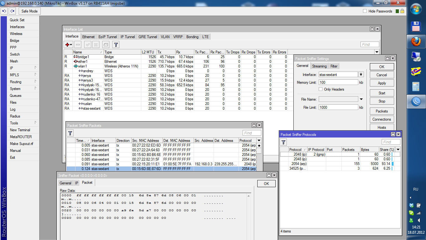

Вообще-то эта галочка работает для 802.11, а может и для других протоколов (не проверял). Причем только при работе без WDS. Суть ее действия в запрете обмена данными между клиентами точки. Клиент может общаться только с точкой или сетью за ней.
Если вы используете WDS и все клиенты в WDS эта галочка работать не будет. Чтобы заблокировать трафик нужно создать правило в фильтре бриджа (Bridge - вкладке Filters), где chain-forward, в пункте Bridges разделы In Bridge и Out Bridge указываете свой бридж на точке, и на вкладке Action ставите действие drop.
Например в статистике этого плавила на точке с 25 клиентами за пару дней набегает 2327 195 755 байт и 32 008 903 пакетов.
Суть в том, что если у вас на базе 10 клиентов, и один клиент послал широковещательный запрос в сеть, то он разойдется по всем 10 клиентам. Клиент пошлет его базе, а база пошлет его клиентам. Конечно 1-2 запроса дело не сделают, но представьте что будет если вы подключили небольшую сеть дома по радио=) Так же вирусы и прочие "гадкие" программы, в том числе сетевое окружение в винде шлет в сеть всякую муть, которую пересылать всем клиентам нет смысла.

С чего началось... Висят себе клиенты всият... и постоянно на них идет трафик, по 10 кб на каждого...
При этом tx 10, RX 0... т. е. клиент в этомт момент ничего не качает...
только-что посмотрел снифером,
Protocol 2054 (arp)
Думаю...
Это правило на сервере доступа используется, когда в бридж объединются вланы с разных точек. Если нужно ограничить на базе, тогда надо добавить пункты In Interface и Out Interface = ! ваш выходной интерфейс.
В снифере надо все галочки поставить, тогда можно будет узнать кто генерит.
Вот, собственно такую картинку я наблюдаю.
Не знаю, нормально ли это...
Эти пакеты теоретически должны ходить мультикастом... но, в режиме WDS мультикаст передается как юникаст...
