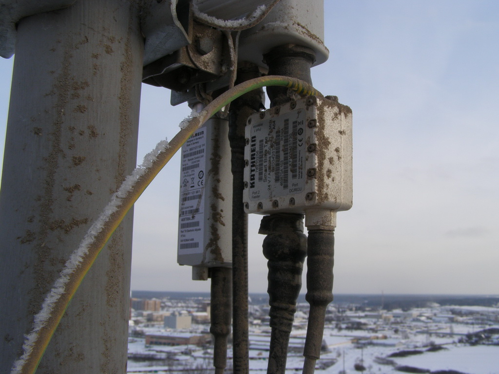

Прохожий Posted December 9, 2011 Author Posted December 9, 2011 Если ты был в этот момент на границе покрытия, то как-раз и увидишь "вот оно было - а вот его нет". Нагрузка на базёвку снизится, - антенны распрямятся. Ты много видел электротилта на позициях? Бинокль прикупи, да посмотри ;) 90% стоят обычные панельки с жестко заданным углом. "Суха теория, мой друг, а древо жизни пышно зеленеет" (с) Я тут слышал, что у операторов большие проблемы с Inter-RAN handover. В сочетании с лоскутным покрытием UMTS это и дает феерические спецэффекты. Чуть где-то провал по UMTS - идет перескок на GSM, и тут УПС! Сигнализация отработала, а голосовой канал не перешел! Чуть не каждый день такая фигня происходит. Отсюда же замирания в потоке данных, их прямо видно, пошел хэндовер - данные встали. Вставить ник Quote
Saab95 Posted December 9, 2011 Posted December 9, 2011 Да он почти на всех БС стоит, которые за последний год-два поставили. Но используется только при плотном размещении БС и не для выкидывания клиентов из зоны обслуживания, а для автоматической коррекции зоны обслуживания, чтобы не мешать другим БС того же оператора, и в случае выхода из строя последних покрывать своими антеннами их территорию обслуживания. Аж успели грязью покрыться. Вставить ник Quote
