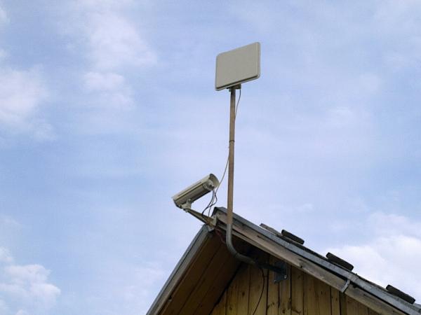

f.tagir Posted December 23, 2011 Posted December 23, 2011 Вполне рашаемо, у моего клента полгода работала, но сгорела вместе с соседской баней. Буду делать по новой. Работала через 3Ж от мегафона и через CDMA-450. Вставить ник Quote

f.tagir Posted September 23, 2012 Posted September 23, 2012 Вчера поставил взамен сгоревшего комплекта. Канал поднял через СДМА-450, 0,5 мбита на отдачу вполне хватает. Вставить ник Quote
