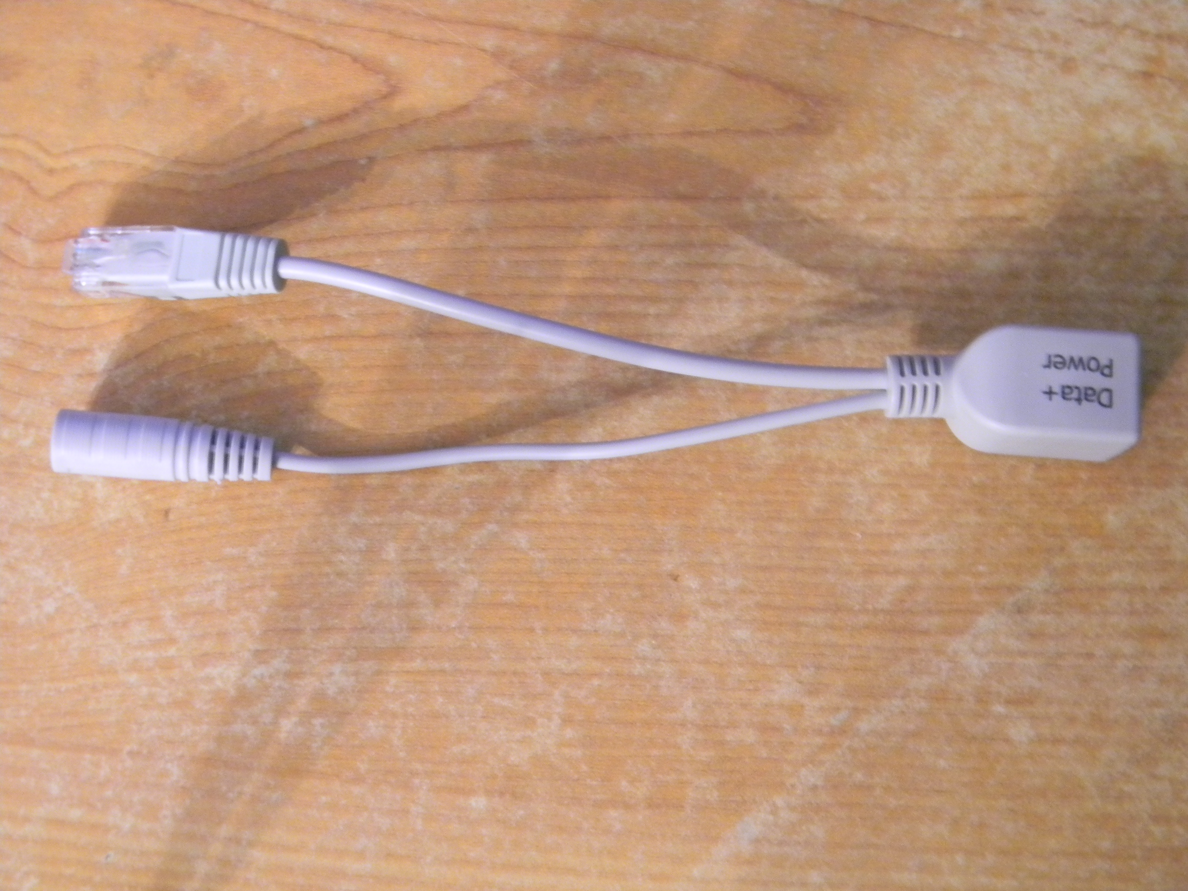

Всм добрый дегь, пришли ко мне 3 МТ грува, пытаюсь к ним подключиться и все безрезультатно, втыкаю адаптер ПоЕ и кабель лан в переходник кот идет в комплекте, сам переходник в Грува, на груве 0эмоций, ни лампочкни не загораются, ни в сети ни появляется отака хрень, думал может 1 мертвый пришел, проверил все 3, итог тот же, кто нибудь ковырял их, скажите как включается ))),
А вы порты в адаптере не перепутали? Кабель правильно обжали?
так как там их перепутать то ) там идет в комлекте переходник, анего ПоЕ вткается адаптер и Лан кабель, патч корд рабочий - я через него к маршрутизатору подключаюсь, просто при включении адаптера питания для грува в сеть, на самом устройстве ни одна лампочка ни загорается, как будто питания нет, ну и при включении в компьютер сетевая карта не реагирует

Возьмите патчкорд и снимите изоляцию около разъема. Отрежте от разъема синюю и коричневые пары. Оголите концы проводов. Синюю пару воткните внутрь штекера адаптера (на нее подается +), коричневую накрутите по внешней стороне штекера (там -). И подключите этим модифицированным кабелем микротик.
Но сперва проверьте вольтметром, работает ли БП.
Так же можно использовать для подключения микротиков любой другой адаптер 9-24 вольта, например от UBNT или коммутатора/роутера.

ага ,сча попробовал чере УБНтовский БП, все поехало, странно, значит что то не в поряде с БПП у Микротика, лан поставщика няаярягу , спс Сааб, как это я сам то не догадался до другого БП , вроде программером роблю))
Переходник втыкается в сетевую карту, а на грув подать через патчкор, т.е. пое+дата идут там где розетка на данном инжекторе.
там даже если посмотреть всего 2 пары в коннекторе.
а, *** т.е этот переходник не в устройство а в сетевую ? Етпа, эврика - вы Спиноза вам в универе преподавать, спс!
Все же стоит иногда читать инструкцию перед использованием оборудования.
Полностью согласен, но инструкции не не было в упаковке, к сожалению ))
