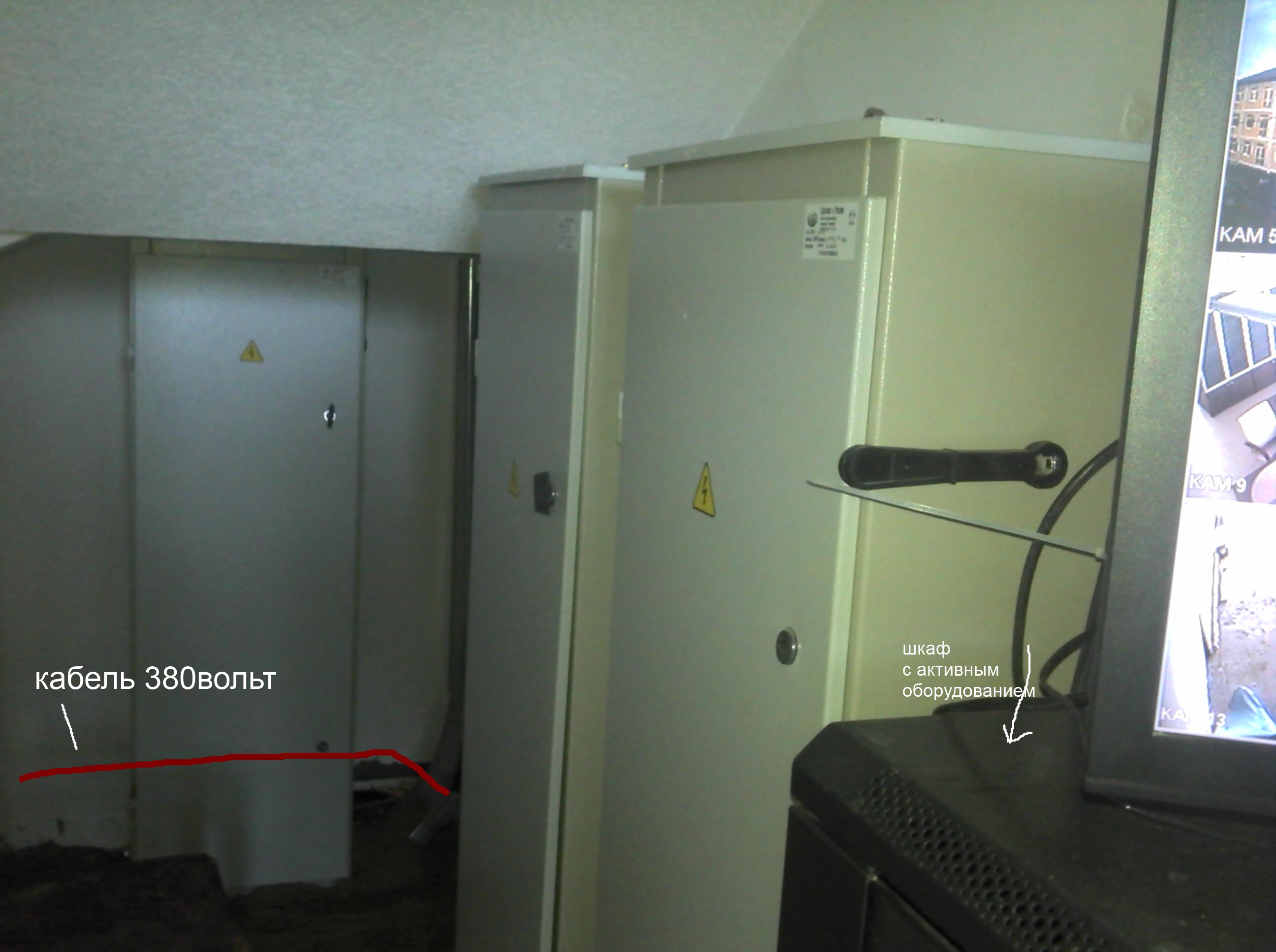

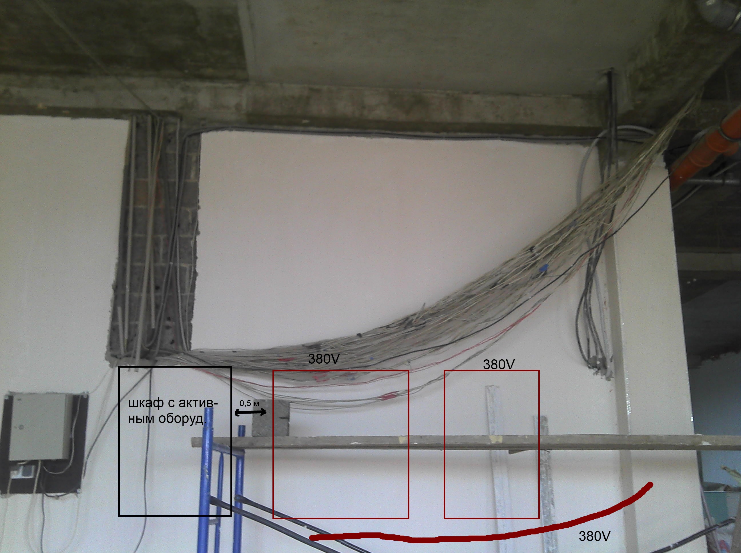

Доброе! Я админ в небольшой фирме, мы переехали в новое здание, и шкаф с моим оборудованием воткнули рядом с высоковольтными щитами (напруга в щитах 380 вольт). Но моя витуха (cat 5e не экранированная) спускается сверху, то есть от самого несущего высоковольтного кабеля расстояния 1,5 метра а от шкафа 0,5 метра. Вопрос: будет ли идти наводка на витую пару и на оборудование?
это не высоковольтные шкафы =)
туда приходят 5 проводов: 3 фазы, ноль, и заземление.
если измерить напряжение между фазой и фазой - будет 380. если измерить между фазой и нулём - будет 220.
из такого шкафа к вашему будет подведены фаза, ноль, и заземление. и получится стандартная евророзетка.
вобщем, учите матчасть
Не будет никаких наводок на витуху от электрических кабелей.
Будет, если высоковольтный кабель проложить рядом с витухой, но действительно высоковольтный и лучше без изоляции. :)
