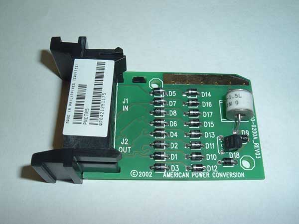

Nag Posted September 11, 2006 Posted September 11, 2006 понятно, т.е. разработчики модулей сами не знают что делают, фигню какую-то на PCB рисуют от балды... Только один Павел знает что можно просто сделать дорожки одной длинны и всё будет как надо :).Да, точно знаю что мне не надо компенсировать относительно большую по габаритам патчпанель, как в розетке. ;-) И не надо подгоняться под солидный корпус, как АРС. Поэтому упираю на сверхмалую (и одинаковую) длину проводников, и уверен что это куда эффективнее. :-))) Дурное дело - не хитрое. Для снижения вероятности отказа порта ты пошел по пути уменьшения напряжения пробоя на землю. И получил грабли, которые порой всплывают на этом и других форумах (а сколько не всплывают?). Да, вероятность выгорания порта снижается. Но еще больше снижается вероятность его нормальной работы.Ну тут уж выбирать - или напряжение пробоя ниже (но лучше защита), или наоборот. Для ДСЛ защит ставятся 300-от вольтовые разрядники. Они, кстати, дешевле чем 70-ти вольтовые. :-)Как только 70 вольт станут заметной проблемой, перейдем на более высоковольтные. За 8 лет необходимость не возникла. ;-) Лично мне, всё равно, я подвальные ГЗ не покупал, и не буду. Лучше уж самому спаять, если денег жалко будет на АПЦ + их апгрейд. С другой стороны можно и твои перепаивать :)И уговаривать не буду - зачем это мне? ;-))) Вставить ник Quote
desperado Posted September 11, 2006 Posted September 11, 2006 (edited) Да, точно знаю что мне не надо компенсировать относительно большую по габаритам патчпанель, как в розетке. ;-) И не надо подгоняться под солидный корпус, как АРС. Поэтому упираю на сверхмалую (и одинаковую) длину проводников, и уверен что это куда эффективнее. :-))) да куда уж меньше того модуля, что на фотке??? к стати, выводы диодов и сами диоды ты не считаешь? или на smd перешел? в любом случае есть что компенсировать. Вполне достаточно контактов РЖ-45 розетки и вилки, именно их компенсируют в модулях (ну еще немного "ласточкин хвост"). Ну тут уж выбирать - или напряжение пробоя ниже (но лучше защита), или наоборот.или скорость срабатывания увеличивать. Т.к. выгорание порта происходит когла ЭДС уйдёт далеко за 1000В (синфазная составляющая). Когда ты ставишь 70В вместо 300 ты просто получаешь 230В форы в гонке между скоростью нарастания ЭДС и скоростью открытия супрессора (или что там у тебя?) :). Edited September 11, 2006 by desperado Вставить ник Quote
Nag Posted September 11, 2006 Posted September 11, 2006 да куда уж меньше того модуля, что на фотке???Да раза в два меньше реальный-то размер платы. ;-) к стати, выводы диодов и сами диоды ты не считаешь? или на smd перешел? в любом случае есть что компенсировать. Вполне достаточно контактов РЖ-45 розетки и вилки, именно их компенсируют в модулях (ну еще немного "ласточкин хвост").Кино сомогонщики смотрел? Сначала кладем мешок сахара, потом долго считаем, и добавляем ложку.Защита - по определению вредный элемент, ухудшающий линию. И, кстати, сильно - что в АРС, что во всех известных мне защитах кроме активного Экстрима. На этом фоне бороться за идеальность разводки - бросать ложку, когда мешок уже высыпали. Вставить ник Quote
desperado Posted September 11, 2006 Posted September 11, 2006 (edited) Да раза в два меньше реальный-то размер платы. ;-)При стандартном разрешении для CRT в 2,5 раза примерно. Я вообще думал, что ты по шагу выводов гнезда RJ-45 сориентируешься.... :) Кино сомогонщики смотрел? Сначала кладем мешок сахара, потом долго считаем, и добавляем ложку.Защита - по определению вредный элемент, ухудшающий линию. И, кстати, сильно - что в АРС, что во всех известных мне защитах кроме активного Экстрима. На этом фоне бороться за идеальность разводки - бросать ложку, когда мешок уже высыпали. От части согласен. Но! если говорить о практике одна ГЗ снимает порядка 30 +/- 10 "эквивалентометров" (о них мы говорим?) Из них на косую разводку вполне может приходиться около 10 "эквивалентометров". Теоретически пытаться гадать какая характеристика является ключевой в данный момент нет смысла, при чем, например, для наличия линка узким местом может являться одна характеристика а для количества битых пакетов при большом размере - другая. Например несогласование по волновому сопротивлению может с лёгкостью отправить обратно в линию чуть ли не до половины полезного сигнала... про гигабит молчу... Думаю, что умные выбор и размещение элементов, разводка PCB могут сократить, потерянные "эквивалентометры" ну раза в 2 как минимум. Правда совсем не факт что те же АПЦшники парились с этим. Руки не доходят вскрыть гигабитную версию, там они наверняка этим заморачивались. Edited September 11, 2006 by desperado Вставить ник Quote
PTrD Posted September 24, 2006 Posted September 24, 2006 Ктонибудь может обьяснить как работают в грозозащитах 2 диода которые подключены + к + и - к - к диодам коорые идут от проводов. Ведь поидее они всегда будут закрыты!? Обьясните пожалуйста!!! Вставить ник Quote
Barsick Posted September 24, 2006 Posted September 24, 2006 Через них потечет, когда откроется сапрессор Вставить ник Quote
PTrD Posted September 24, 2006 Posted September 24, 2006 Но как? Обьясните пожалуйста мне неграмотному! Насоко я понимаю сапресор при определённом напряжении откроется и возьмёт ток на себя, но причём тут те диоды? Они ведь включены паралельно ему, как он сможет на них повлиять? Вставить ник Quote
itl2044 Posted September 24, 2006 Posted September 24, 2006 ????!!!! Так этож 2 15 вольтовых стабилитрона, влюченных последовательно, для уменьшения емкости переходов!!!! Они держат 30 вольт на разряднике, но они очень медлено срабатывают, вот для этого разрядник и стоит! Вставить ник Quote
PTrD Posted September 25, 2006 Posted September 25, 2006 Так по схеме там стоят 1n4007 или 1n4937 - а это обычные выпрямляющие диоды! Вставить ник Quote
Nag Posted September 25, 2006 Posted September 25, 2006 Думаю, что умные выбор и размещение элементов, разводка PCB могут сократить, потерянные "эквивалентометры" ну раза в 2 как минимум. Правда совсем не факт что те же АПЦшники парились с этим. Руки не доходят вскрыть гигабитную версию, там они наверняка этим заморачивались.Сегодня посмотрел модуль от стоичной защиты АРС, на который по идее заявлен и гигабит.Стоит там самый обычный разрядник... ;-))) Вставить ник Quote
desperado Posted September 26, 2006 Posted September 26, 2006 (edited) Думаю, что умные выбор и размещение элементов, разводка PCB могут сократить, потерянные "эквивалентометры" ну раза в 2 как минимум. Правда совсем не факт что те же АПЦшники парились с этим. Руки не доходят вскрыть гигабитную версию, там они наверняка этим заморачивались.Сегодня посмотрел модуль от стоичной защиты АРС, на который по идее заявлен и гигабит.Стоит там самый обычный разрядник... ;-))) фотки в студию. и что в твоей терминологии есть "разрядник"? :) Edited September 26, 2006 by desperado Вставить ник Quote
Nag Posted September 26, 2006 Posted September 26, 2006 Фотку сделаю, если не забуду. Но там тривиальная АРСшная схема на диодных мостах, и на землю - газоразрядник (если уж тебе так непонятно сокращенное наименование). Т.е. надо полагать, что АРС сами отказались от непонятной цепочки элементов, и стали ставить газоразрядники - когда цена на них "свалилась" до приемлемого уровня (крупным оптом где-то 15-20 центов). Вставить ник Quote
