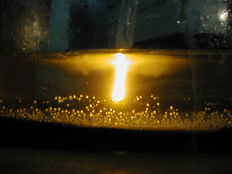

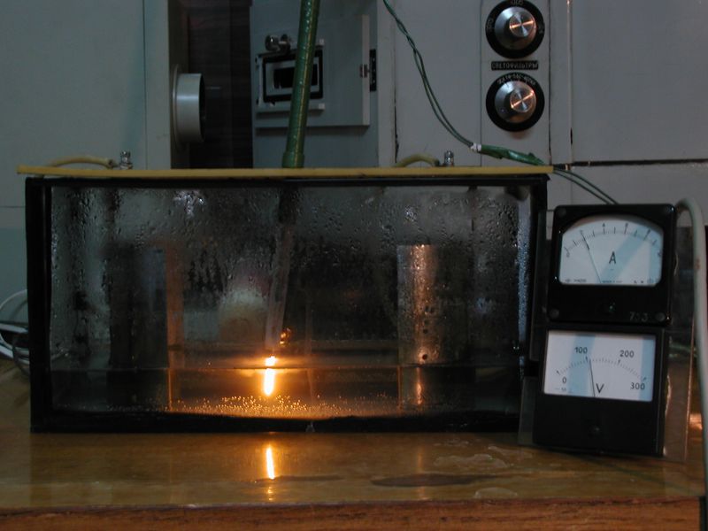

Saab95 Posted December 1, 2011 Posted December 1, 2011 Заземлить ЛЭП в речку? Энергетики обидятся, боюсь... Вот научное обоснование - http://sermir.narod.ru/tryd/Posob/probjid.htm Вот результаты: Обратите внимание на напряжение на первой фотографии, представьте что будет от 500 киловольт. Там на речке где ваш кабель будет проложен не только знак "бросать якоря запрещено", но и "движение запрещено" а так же "купаться запрещено" повесят=) Вставить ник Quote

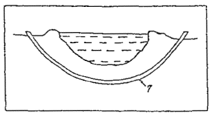

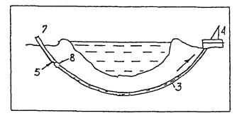

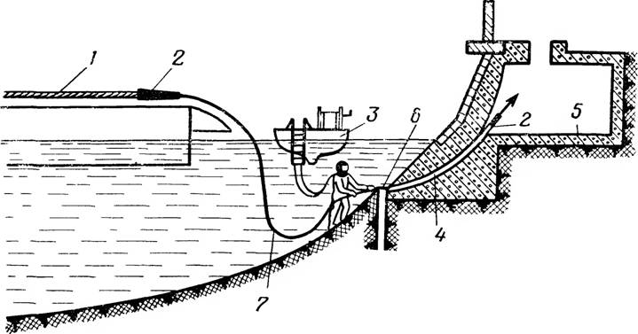

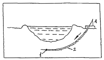

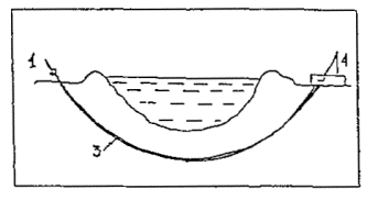

Saab95 Posted December 1, 2011 Posted December 1, 2011 Прошу, давайте серьезнее!!! Волокуши я напряжением не отважу. Это не реально! Как реально кабель защитить??? Ну не хотите напряжением, есть надежное и проверенное средство: Так же есть возможность обойтись мирными способами, как кроты на грядке=) Делаете разведывательный прокол с одной и другой стороны: Соединяете их: Расширяете получившийся канал до необходимого диаметра: Протягиваете трубу: Получился просторный кабельный канал для кабелей: Обустраиваете выходы на берегах подобным образом (как раз водолазы с первой фотки пригодятся): Получилась готовая кабельная канализация. А далее уже все знают что делать=) Вставить ник Quote
lomal Posted December 1, 2011 Posted December 1, 2011 А как делается такой "разведывательный прокол" - по дуге, да ещё длиной 2,5 - 3 км? Вставить ник Quote
zurz Posted December 1, 2011 Posted December 1, 2011 (edited) http://www.dipra.org/pdf/HDD-brochure.pdf обычно ГНБ комплектуется наборными стержнями общей длиной до 2км - в пересчете на горизонтальные - это будет чтото около 1800м, максимальным диаметром порядка 1200мм самый длинный прокол в Китае - под р.Янцзы, 2338м. для нефтепровода из России. абсолютный рекорд для ГНБ - 4 мили, но это была нефтяная скважина =) Edited December 1, 2011 by zurz Вставить ник Quote
Saab95 Posted December 1, 2011 Posted December 1, 2011 С помощью установки ГНБ, цены уже озвучивали в соседней теме, только под рекой будут бурить по цене 4000 если не выше, да еще затребуют измерять глубину дна по всей линии бурения. Поэтому на 3км обойдется в 12 миллионов только за работу + стоимость трубы еще 500 тыс, + обустройство колодцев 500 тыс. ну и еще по мелочи там. Сам оптический кабель будет стоить примерно 150 тыс. Работы по прокладке втихую 150 тыс. Итого 300 тыс. Выходит на сумму прокола можно переложить кабель 43 раза =) Еще остались вопросы как защитить кабель от волокуши? Вставить ник Quote
