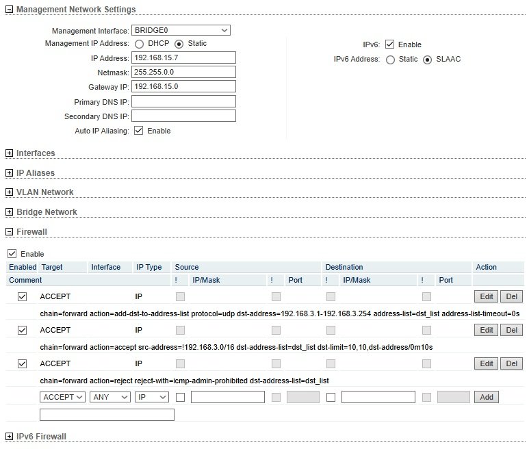

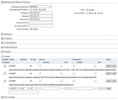

инопланетянен Posted May 30, 2025 Posted May 30, 2025 Здравствуйте, помогите пож-ста сделать ограничение соединений (пакетов в секунду) на клиентах loco m2 и им подобным. Или можно на базовой станции 2 АС но лучше было бы на клиентских антенах. Увидел тут сообщение: (как понимаю на БС нужно делать но ничего не понял абсолютно) 4 chain=forward action=add-dst-to-address-list protocol=udp dst-address=192.168.2.5-192.168.2.254 address-list=dst_list address-list-timeout=0s 5 chain=forward action=accept src-address=!192.168.2.0/24 dst-address-list=dst_list dst-limit=250,250,dst-address/1m40s 6 chain=forward action=reject reject-with=icmp-admin-prohibited dst-address-list=dst_list Вставить ник Quote
инопланетянен Posted May 30, 2025 Posted May 30, 2025 Попробовал на пробной БС так сделать, для теста сделал 10 соединений вроде, но ничего не применилось. Вставить ник Quote
Saab95 Posted May 30, 2025 Posted May 30, 2025 Так то для микротика настройки, как они на убнт будут работать? Вставить ник Quote
