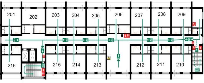

racoon Posted November 30, 2011 Posted November 30, 2011 Доброго времени суток. Прошу прощения за пионерский вопрос. Есть задача обеспечить последний этаж гостиницы беспроводной сетью, на самом этаже разместить оборудование нет возможности ,но есть чердачное помещение над всем этажом, Кабельная сеть на чердаке тоже имеется. Максимальное количество пользователей 30, авторизация и учет не требуется. Какие точки доступа можете порекомендовать? Использовать ли внешние антенны или достаточно внутрених? Сколько понадобится точек доступа? Вставить ник Quote

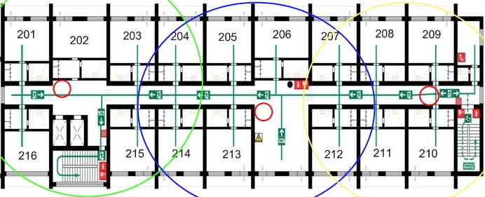

Saab95 Posted November 30, 2011 Posted November 30, 2011 Покупаете 3 штуки Mikrotik RB751U-2HnD, вешаете их на стены примерно в местах красных кружков на карте: Зеленым, синим и желтым отмечены зоны работы каждой точки. Можно сделать так, чтобы все клиенты видели только одну сеть и подключались к той точке, у который самый лучший сигнал. Точки настроите в режим G-only. В этом режиме максимальная скорость с каждой составит 20 мегабит, зато качество связи будет лучше, чем в режиме N с его абстрактными 300 мегабитами=) Если встроенных антенн устройств покажется вам мало, можно всегда подключить внешнюю антенну, например потолочную, просверлив маленькое отверстие в потолке и просунув кабель. Но обычно в таких местах подвесной потолок для этого делают=) Вставить ник Quote
