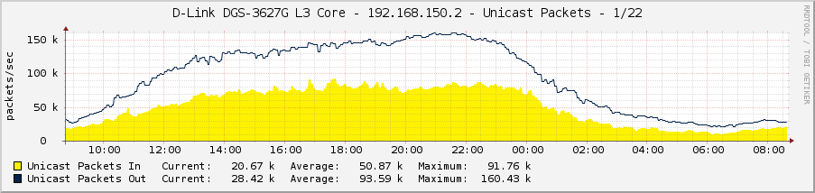

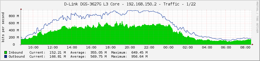

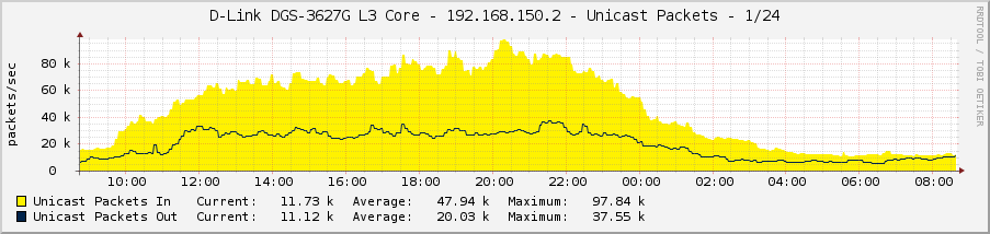

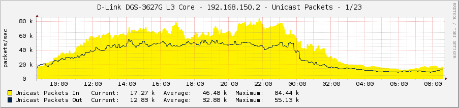

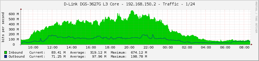

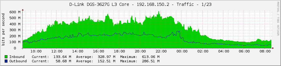

Graaf Posted November 29, 2011 Posted November 29, 2011 Коммутатор: Device Type : DGS-3627G Gigabit Ethernet Switch Boot PROM Version : Build 1.10-B09 Firmware Version : Build 2.80.B35 Hardware Version : 1A1G Link Aggregation Algorithm = IP-Source-Dest Group ID : 2 Type : LACP Master Port : 22 Member Port : 22-24 Active Port : 22-24 Status : Enabled Flooding Port : 22 Исходящий трафик на мастер-порту упирается в 1Гбит/с, на остальных портах не превышает 250-300 Мбит/с. Изменение алгоритма распределения нагрузки ничего не даёт (пробовал ещё MAC Src&Dst, IP Src). Графики загрузки: С другой стороны линка стоит DGS-3100-24, включен алгоритм L2/L3, от него всё нормально распределяется (видно на графиках) Кто-нибудь с таким сталкивался? На форуме длинка что-то не хотят отвечать. Вставить ник Quote

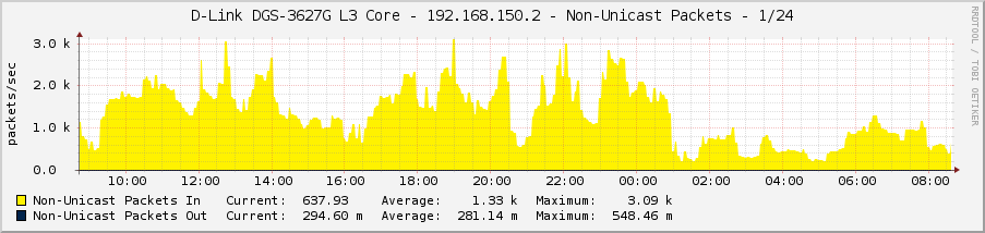

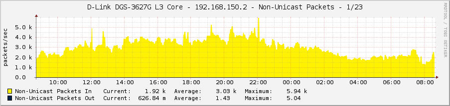

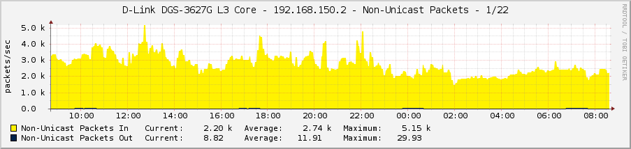

Graaf Posted November 29, 2011 Author Posted November 29, 2011 Исходящего мультикаста на этих портах нет, только входящий. Вставить ник Quote

Graaf Posted November 30, 2011 Author Posted November 30, 2011 Там около 700 Мбит трафика от кучи хостов до 5 хостов (т.е. где-то по 150 Мбит на 1 хост), остальное от кучи до кучи. Видимо такой замечательный алгоритм хеширования используется, что эти 5 хостов в 1 порт попадают. Странно что при изменении алгоритма балансировки (по MAC, по IP) результат не меняется. Попробую завтра утром перезагрузить железку и обновить прошивку, у вас новее стоит. Вставить ник Quote
Graaf Posted November 30, 2011 Author Posted November 30, 2011 (edited) У меня то же самое. Пробовал ip_source_dest, ip_source, mac_source_dest, распределение никак не меняется. Хотя по крайней мере ip_source должен работать нормально, там источников больше 2000. P.S. Думал, может кто-то сталкивался с такой проблемой Edited November 30, 2011 by Graaf Вставить ник Quote

Graaf Posted December 2, 2011 Author Posted December 2, 2011 После перезагрузки всё нормализовалось. На одном порту недогруз 100 Мбит, но это нормально. Вставить ник Quote
