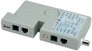

MSprut Posted November 29, 2011 Posted November 29, 2011 Добрый день. Помогите найти схему или фото платы с двух сторон на пассивную заглушку для кабельного тестера E097X, RX-1000 или аналогичного. Может кто пользуется таким и может срисовать схему с номиналами или сделать качественное фото самой платы, хотя бы RJ-45 части. Заранее спасибо. Вставить ник Quote

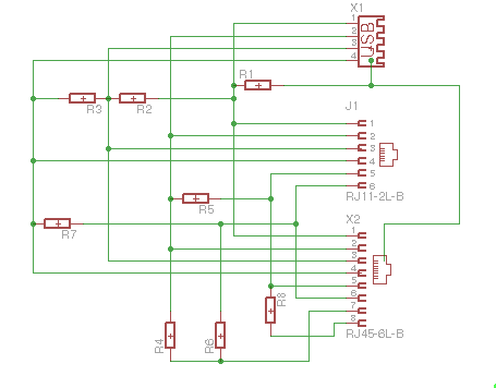

ShumBor Posted November 29, 2011 Posted November 29, 2011 Есть такой... Попробуем разобрать Вставить ник Quote
ShumBor Posted November 29, 2011 Posted November 29, 2011 (edited) Вот. Вроде срисовал. Резисторы 270 ом Edited November 29, 2011 by ShumBor Вставить ник Quote
