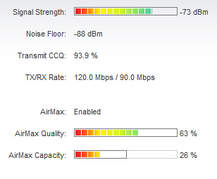

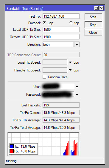

наблюдаю следующую картину: на Airgrid M5 HP построен мост на 3 км. на конце моста к Airgrid проводом подключен OmniTIK U-5HnD. делая тесты скорости заметил разницу в показателях Airgrid и OmniTIK post-86916-029318100 1322350117_thumb.jpg post-86916-060626700 1322350124_thumb.jpg
как это можно понять?
вы привел абсолютно несочетающиеся показатели, уровни сигнала от убнт и тест удп от микротика. к тому же у вас высокие шумы на эйргридах.

Просто UBNT показывает канальные скорости, а микротик в тесте показывает реальную пропускную способность через канал. Эта пропускная способность должна быть как минимум в 2 раза ниже, чем показывает UBNT. Следовательно вы должны были бы получить скорости 60 и 45 мегабит в каждую сторону. Полученные вами показатели намного ниже. Это может говорить о том, что либо UBNT работает на более низких скоростях, чем на скрине, либо имеют место помехи от других сетей или интерференция. Бороться с ней wi-fi не может, поэтому и получается такое расхождение в скоростях.
На вкладке ADVANCED есть пункт для указания пакетов для агрегации, напишите там 16 и 8000 или 8 и 8000, сделайте тесты и проверьте скорость. Так же на вкладке WIRELESS установите ширину канала 20мгц, и попробуйте поменять канал, соответственно сменили канал - запустили тест, записали результат на бумажке и сменили канал на другой. Потом полученные результаты сравнили и выбираете на котором канале работать. Далее можно немного мощность убавить на обоих устройствах и так же провести замеры скорости.
Ну а перед всеми этими мероприятиями вверху в меню Tools запустите Site Survey и посмотрите кто кроме вас в эфире сидит, если кто-то есть то не используйте эти частоты для работы, отступите 20-40мгц в любую сторону.
Проверьте на каких частотах работает ваш омнитик и убнт, если они висят рядом, нужно делать интервал между частотами в 100мгц.
Saab95 спасибо за содержательный ответ. вопрос следующего типа: как снизить шумы ?
Cмените диапазон\частоту, используйте узконаправленые антены.
