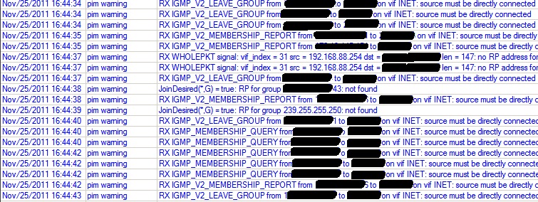

holodkov Posted November 25, 2011 Posted November 25, 2011 (edited) Честно говоря не знаю куда такое постить, извините если не по адресу. Есть RB750, далее радиомост мост на RB SXT 5HND. Я подписан на услугу провайдера IPTV, надо настроить микротики так чтоб у меня нормально работала эта услуга. Я готов заплатить. И да, это интересует до конца ноября 11г. Если не удастся настроить, то от услуги отпишусь. UPD: кода включаю PIM, периодически IPTV прерывисто работает, в логах лезут многочисленные PIM Warning Edited November 25, 2011 by holodkov Вставить ник Quote
holodkov Posted November 25, 2011 Author Posted November 25, 2011 вот такой лог становится после включения PIM Вставить ник Quote
goonman Posted November 25, 2011 Posted November 25, 2011 Самое простое что можно придумать - это на 750 включить IGMP Proxy /routing igmp-proxy set query-interval=1m5s query-response-interval=10s quick-leave=yes /routing igmp-proxy interface add alternative-subnets=0.0.0.0/0 disabled=no interface=ether1-gateway threshold=1 upstream=yes add disabled=no interface=ether2-master-local threshold=1 upstream=no add disabled=no interface=ether3-slave-local threshold=1 upstream=no add disabled=no interface=ether4-slave-local threshold=1 upstream=no add disabled=no interface=ether5-slave-local threshold=1 upstream=no SXT подключаешь в любой из портов со 2 по 5, и настраиваешь прозрачный бридж. PIM там не нужен совсем. Но если гонять одновренно несколько каналов, то будут лаги, а еще обнови сразу 750 до версии ОС 5.8. У меня на старой через время igmp proxy грузил проц в полку по непонятной причине, даже если запросов на подписку к каналам не было. Вставить ник Quote
