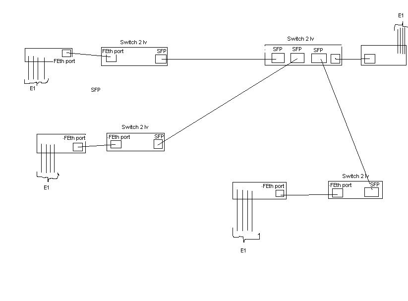

Omax Posted January 11, 2012 Posted January 11, 2012 Добрый день! не стал плодить темы. Есть 4 узла и центральный офис. Везде стоят коммутаторы 2 lvl. Необходимо дать на каждом узле по 4 потока E1 использую существующую сеть. Возможно ли это, не изменяя структуры сети, просто поставив дополнительно какую нибудь железку ? Прикладываю схемку того чего хочу получить, прошу извинить за творчество ). заранее спасибо Вставить ник Quote
Deac Posted January 11, 2012 Posted January 11, 2012 Необходимо дать на каждом узле по 4 потока E1 использую существующую сеть. Вот тут непонятно. Нужно дать по 4 потока от каждой точки в центр? Вставить ник Quote
