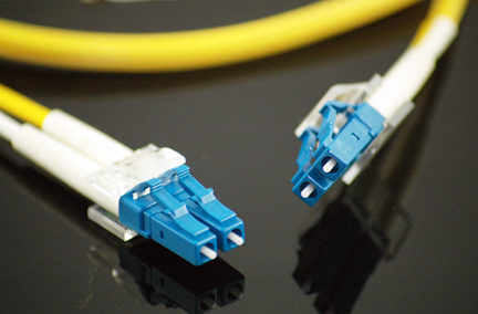

Если надо 1G, то ставить придется DMC-805G. С помощью этих конвертеров можно как по одному, так и по двум волокнам сигнал пустить, в зависимости от того, какие SFP-вставки использовать. Вот только хвосты должны быть LC.
