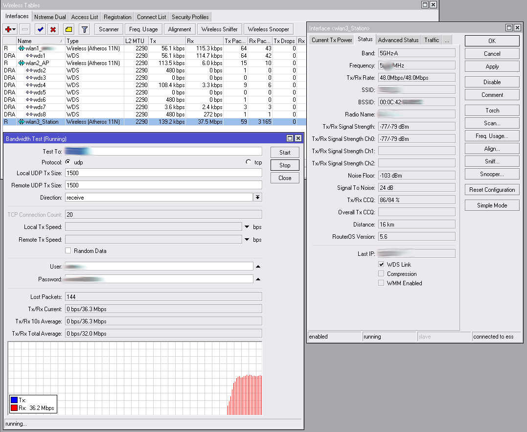

Saab95 Posted November 12, 2011 Posted November 12, 2011 Примерно такое: Только там 2 антенны по 27 с каждой стороны. Мощность 18дбм. Вставить ник Quote

Saab95 Posted November 19, 2011 Posted November 19, 2011 А вот и не правы!!!! Реальные линки есть на локе - 8 км, ина sxt - 12 км. причем sxt без рефлектора. Думаю если местность мутная, то с рефлектором нефиг делать продавит метров 5-7! Ну допустим на SXT можно сделать линк на 12км, и прокачать там 5-7 мегабит. Только он на свою антенну поймает все помехи с округи, и сам будет фонить во все стороны. Теперь представьте если вам надо сделать много таких линков, вы сами же себе займете весь эфир и будете помехи создавать. Как до этого дойдет - придется менять антенны на узконаправленные, а старое оборудование снимать и искать где его можно будет использовать - а это потерянные инвестиции. А если на SXT будете клиентов к базе подключать, то при большом их количестве они так же весь эфир займут и опять придется всем антенны менять. Поэтому это на первом этапе кажется хорошим, что устройство за 100 баксов так "хорошо" работает. Это основное заблуждение новичков. Они ставят базу на UBNT PicoStation, цепляют ноутбук по wi-fi и наслаждаются большой скоростью, а через месяц подключают туда 10 ноутбуков - и ничего не работает, они лезут на форум с вопросом "какую точку мне более мощную поставить, чтобы мои клиенты нормально работали" - но ответа на него нет и никогда не будет. Вставить ник Quote
