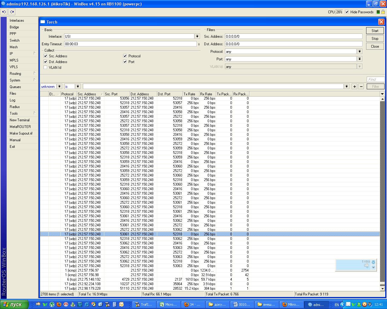

Кто нибудь может предположить, что это может быть (см. скриншот) или без снифера не обойтись?
А вопрос возник в связи с тем, что на пограничном роутере загрузка аплинка и локального интерфейса отличается до 20%, причем загрузка аплинка больше!

uTP - это торрент? почему на внешнем интерфейсе, а не внутри локалки? Сам видел, когда через торрент клиента качают при тарифе 1мбит/с, файл скачивался со скоростью 4МБайт/с, т.е., как я понимаю, через локалку
Т.е. у вас с аплинка (из интернета) приходит трафик с "якобы ваших" адресов на ваши же? Спуфинг от наших узкопленочных братьев, ей богу :-)
Edited by DVM-Avgoor
Обычная петля.

NAT pool на микротике в Null зароутить забыли.
А почему там src и dst адреса одинаковые?
Люди просто натом пользоваться не умеют) пакет на адрес из пула прилетел снаружи. Они сделали ему SNAT и отправили провайдеру обратно.
Вот и стал src=dst

добавил [admin@MikroTik] /ip route> add dst-address=212.57.150.248/29 type=blackhole disabled=no
Этого будет достаточно, если я не публикую внутренние ip?
