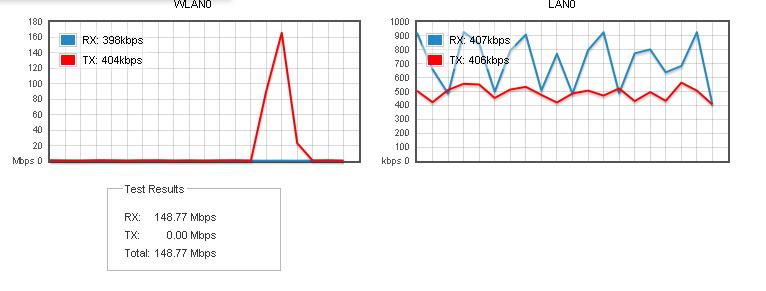

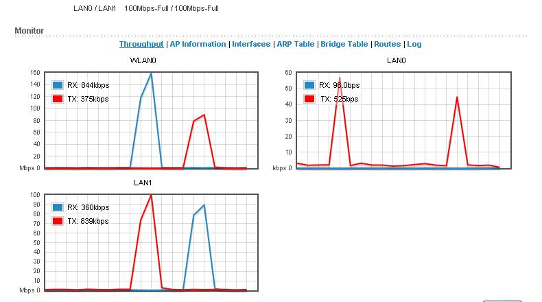

kosmich7 Posted March 30, 2013 Posted March 30, 2013 (edited) Ап. Появились некоторые вопросы вокруг да около. Столкнулся с интересной ситуацией для тестирования были взяты RM5 & NSM5 40Mhz, методика тестирования внутренним спидтестом убнт и iperf, последним траф гнался комп-комп результаты: симплекса исход iperf - 0.0-30.2 sec 15.4 MBytes 4.27 Mbits/sec 0.0-30.2 sec 306 MBytes 84.9 Mbits/sec убнт - RX: 148.75 Mbps и в эту цифру 148.75 упирается, при этом скрины выглядят так: Что занятно так это разница в Lan & WLan счетчиках. У всех такая ситуация ? fw 5.5.4 Edited March 30, 2013 by kosmich7 Вставить ник Quote
Saab95 Posted March 30, 2013 Posted March 30, 2013 Ап. Появились некоторые вопросы вокруг да около. Столкнулся с интересной ситуацией для тестирования были взяты RM5 & NSM5 40Mhz, методика тестирования внутренним спидтестом убнт и iperf, последним траф гнался комп-комп результаты: симплекса исход iperf - 0.0-30.2 sec 15.4 MBytes 4.27 Mbits/sec 0.0-30.2 sec 306 MBytes 84.9 Mbits/sec убнт - RX: 148.75 Mbps и в эту цифру 148.75 упирается, при этом скрины выглядят так: Что занятно так это разница в Lan & WLan счетчиках. У всех такая ситуация ? fw 5.5.4 Да, на UBNT нельзя прогнать много трафика, тем более через iperf. Вставить ник Quote
kosmich7 Posted March 30, 2013 Posted March 30, 2013 (edited) Да, на UBNT нельзя прогнать много трафика, тем более через iperf. По сути моего поста есть что сказать ? Edited March 30, 2013 by kosmich7 Вставить ник Quote
rdc Posted March 30, 2013 Posted March 30, 2013 iperf 0.0-30.2 sec 306 MBytes 84.9 Mbits/sec убнт - RX: 148.75 Mbps и в эту цифру 148.75 упирается, iperf упирается в 100 мегабит интерфейса.внутренний тест упирается в процессор. если потолок в 100М критичен - рекомендую Rocket Titanium - у него гигабитный езернет и проц помощнее Вставить ник Quote
kosmich7 Posted March 31, 2013 Posted March 31, 2013 iperf 0.0-30.2 sec 306 MBytes 84.9 Mbits/sec убнт - RX: 148.75 Mbps и в эту цифру 148.75 упирается, iperf упирается в 100 мегабит интерфейса.внутренний тест упирается в процессор. если потолок в 100М критичен - рекомендую Rocket Titanium - у него гигабитный езернет и проц помощнее Внимательно посмотрите на скрины Lan 100Mbit/s Wlan 150Mbit/s.Про титаны позже нипишу, юзали - знаем прирост +20% в ptp. Вставить ник Quote
