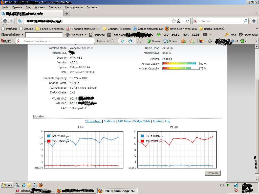

Ivori Posted November 8, 2011 Posted November 8, 2011 (edited) Для не желающих читать форум. Выкладываю пример правильно работающей базы точка- многоточка. Обращаем внимание на 1)работа в своём разрешенном диапазоне 2.4гг - не лезем ни в 2.5 ни в 2.3 2)Уровень шума - смотрим каким должен быть 3)Смотрим, что работаем в 10 Мг полосы 4)Смотрим на нагрузку в пиках 28 М бит. 5)Смотрим на уровни и качество канала. Edited November 8, 2011 by Ivori Вставить ник Quote
Deac Posted November 8, 2011 Posted November 8, 2011 (edited) Выкладываю пример Где пример? Где видно, что это PtMP, хорошо бы скрин с БС. З.Ы. Даже в Paint-е можно выделить кусок изображения и сохранить в файл. Edited November 8, 2011 by Deac Вставить ник Quote
kosmich7 Posted November 8, 2011 Posted November 8, 2011 Для не желающих читать форум. Выкладываю пример правильно работающей базы точка- многоточка. Обращаем внимание на 4)Смотрим на нагрузку в пиках 28 М бит. Сколько устройств подключено к нормально работающей Базе ? для 28 М бит А если в пике 35-40 М бит то шо ? много ? 20устройств за ними 50-60клиентов 100% онлайн в пике Вставить ник Quote
Deac Posted November 8, 2011 Posted November 8, 2011 Разве я не дал скрин? Дал, но поздно. :) Сколько устройств подключено к нормально работающей Базе ? Вот этого как раз на скрине и нет. Вставить ник Quote
Ivori Posted November 8, 2011 Posted November 8, 2011 (edited) Сколько устройств подключено к нормально работающей Базе ? для 28 М бит А если в пике 35-40 М бит то шо ? много ? 20устройств за ними 50-60клиентов 100% онлайн в пике На базе 35 - 42 станции.(в зависимости от времени и дня недели) Скрин дан при 37 клиентах. Из них 4 клиента имеют по 5 пользователей.( то есть малоквартирные дома) 28 -30 м бит это всё что можно выжать из 10Мг полосы в режиме точка - многоточка. В режиме точка -точка -удп трафиком выжимал 52 мбита. Важное дополнение. 1)У всех клиентов идеальная видимость 2)Самый дальний клиент 4 км в основном 2-2.5км 3)Уровень приёма на базе не ниже -65 Edited November 8, 2011 by Ivori Вставить ник Quote
Deac Posted November 8, 2011 Posted November 8, 2011 Скрин дан при 37 клиентах. Из них 4 клиента имеют по 5 пользователей.( то есть малоквартирные дома) А нельзя ли сделать так, чтобы на скрине это было отражено? Вставить ник Quote
Ivori Posted November 8, 2011 Posted November 8, 2011 (edited) А нельзя ли сделать так, чтобы на скрине это было отражено? Если нужно срочно посмотреть - то ищите в теме фак по убнт. Завтра могу дать свежий. По поводу начала темы у автора. на таком расстоянии бриджи должны выдавать в режиме точка точка в канале 10мг не менее 30 м бит. в 20мг у вас должен быть стабильный полтинник ТСП трафиком и до 70 мб удп трафика. Что касается 20мг ширины канала - то я уже не раз писал, что мерить нужно не спидтестом а ай перфом. нагружать канал несколькими потоками. Edited November 8, 2011 by Ivori Вставить ник Quote
