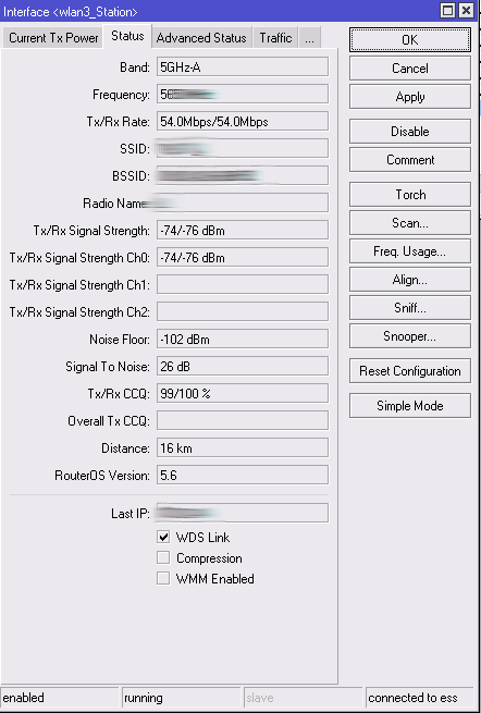

Saab95 Posted November 6, 2011 Posted November 6, 2011 Можно так же взять микротик с картой R52Hn, чувствительность выше и при сигнале -82 может завязаться на скорости 36 мегабит. Вставить ник Quote

Saab95 Posted November 6, 2011 Posted November 6, 2011 А что скорости мало? Или провайдер может больше скорости выдавать а ваше устройство не может принимать столько из-за того что уровень сигнала низкий? И откуда там 802.11b? База провайдера в таком режиме работает или вы свою точку так настроили? Попробуйте на наносе поставить режим G-only и посмотрите за поведением. Если на 5ггц провайдер раздает на микротике с поллингом, тогда есть смысл подключаться туда, но нужно покупать хорошую антенну на 5ггц и покупать микротик, вся затея может выйти в 3000-7000р. Микротик при сигнале -76 на модуляциях 54M работает. Вставить ник Quote
