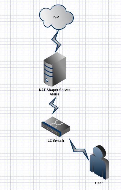

a-zazell Posted November 4, 2011 Posted November 4, 2011 Здравствуйте, имеем Linux сервер с NAT, HTB shaping (упрощенная схема во вложении). До недавнего времени на lan интерфейсе все висели в /24 сети и задача динамического шейпинга была банально проста: ... dev="lan" CLIENTS=N MAX=10mbit AVERAGE=`expr ${MAX} / ${CLIENTS}` tc qdisc add dev ${dev} root handle 2 htb default 1 tc class add dev ${dev} parent 2: classid 2:5 htb rate ${MAX}kbit prio 3 #1 User 192.168.1.2 tc class add dev ${dev} parent 2:5 classid 2:50 htb rate ${AVERAGE}kbit ceil ${MAX}kbit tc qdisc add dev ${dev} parent 2:50 sfq tc filter add dev ${dev} parent 2: protocol ip pref 4 u32 match ip dst 192.168.1.2 classid 2:50 ... Но правильнее всех распихать по vlan-ам, и изолировать друг от друга - поставил L2 свитчи, на сервере поднял vlan's. Но дело в том, что tc вешает root на каждый интерфейс, и получается, чтобы разделить например 10Мбит/с на 10 vlan - то надо по 1Мбит/с вешать, иначе 1-ин занимает всю 10ку - остальные курят. А необходимо делить динамически поровну. Это понятно, что надо поставить просто L3 за сервером, терминировать vlan там, дефолт гнать на сервер, но реально пока нет возможности. Может есть у кого идеи или варианты как реализовать задачу динамического деления всей полосы между несколькими vlan в tc?? Спасибо за внимание! Вставить ник Quote

a-zazell Posted November 4, 2011 Author Posted November 4, 2011 у линукса есть одна замечательная штука. А именно. Если все вланы подняты на одном интерфейсе. Скажем eth0. То достаточно повесить root htb и его потомков на eth0 и фильтрами или iptables-ом загонять траффик в нужные классы. и он будет туда попадать и нормально шейпиться ! Хм, дык пробовал, вешал на lan root и резал в 1Мбит, ничего не изменилось. Правда классы с других интерфейсов не снимал - ща попробуем, спасибо Вставить ник Quote
GFORGX Posted November 4, 2011 Posted November 4, 2011 Как вариант (плюс так изящнее), можете шейпить не на сервере, терминирующем 1Q, а на соседнем роутере, там у Вас будет один интерфейс, на который Вы сможете повешать htb. Вставить ник Quote
