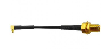

Saab95 Posted November 4, 2011 Posted November 4, 2011 Для того чтобы подключить внешнюю антенну к RB751U-2HnD нужно поставить внутрь корпуса пигтейл MMCX-RPSMA. На него уже можно накрутить любую антенну. Вставить ник Quote
user_145 Posted November 4, 2011 Author Posted November 4, 2011 (edited) Для того чтобы подключить внешнюю антенну к RB751U-2HnD нужно поставить внутрь корпуса пигтейл MMCX-RPSMA. На него уже можно накрутить любую антенну. Пигтейл - как-то не по феншую :) Хочется поставить такую антенну чтобы торчала из роутера, а не валялась рядом. Возможно надо искать переходник http://www.fab-corp.com/home.php?cat=274 ? Хотя возможно использование и пигтейла, но сам разьем сделан так, что пигтейл всередину роутера не спрячешь. Edited November 4, 2011 by user_145 Вставить ник Quote

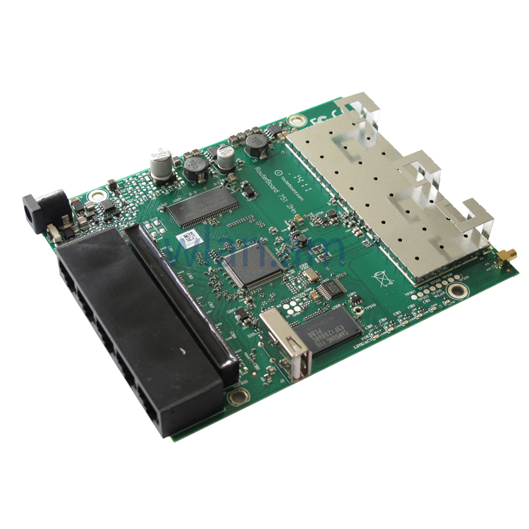

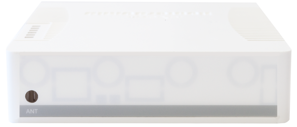

Saab95 Posted November 4, 2011 Posted November 4, 2011 Вы вообще это устройство в руках держали?=) У него в корпусе просверлено отверстие для внешней антенны: Надо открыть корпус и вставить туда вот такой пигтейл: В итоге будет торчать из корпуса обычный разъем, куда можно навернуть комнатную антенну. Или через переходник любую внешнюю. Пигтейл нужен именно с загнутым MMCX, иначе его нельзя будет разместить в корпусе, на плате видно что разъем находится с самого края платы: Вставить ник Quote

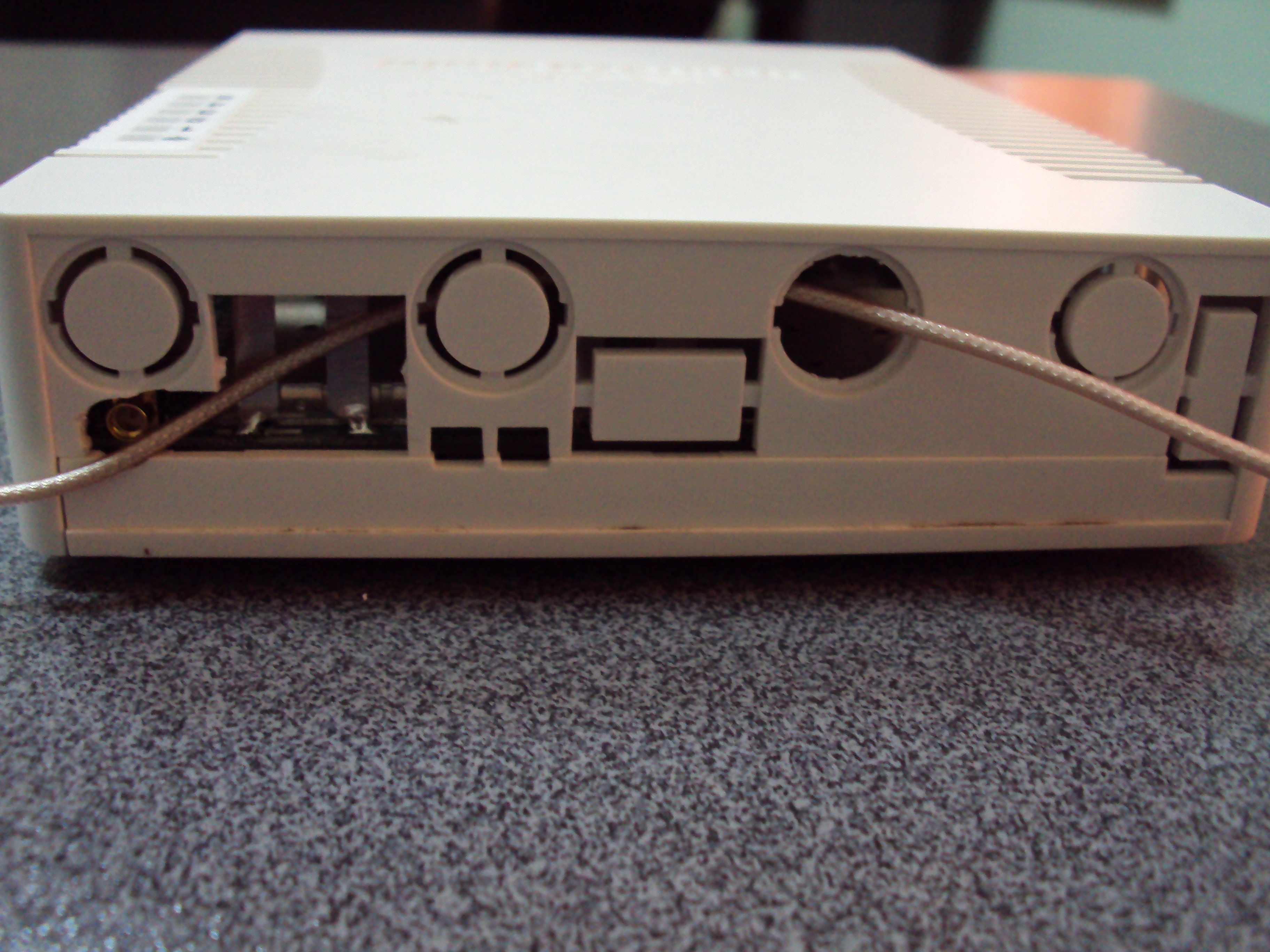

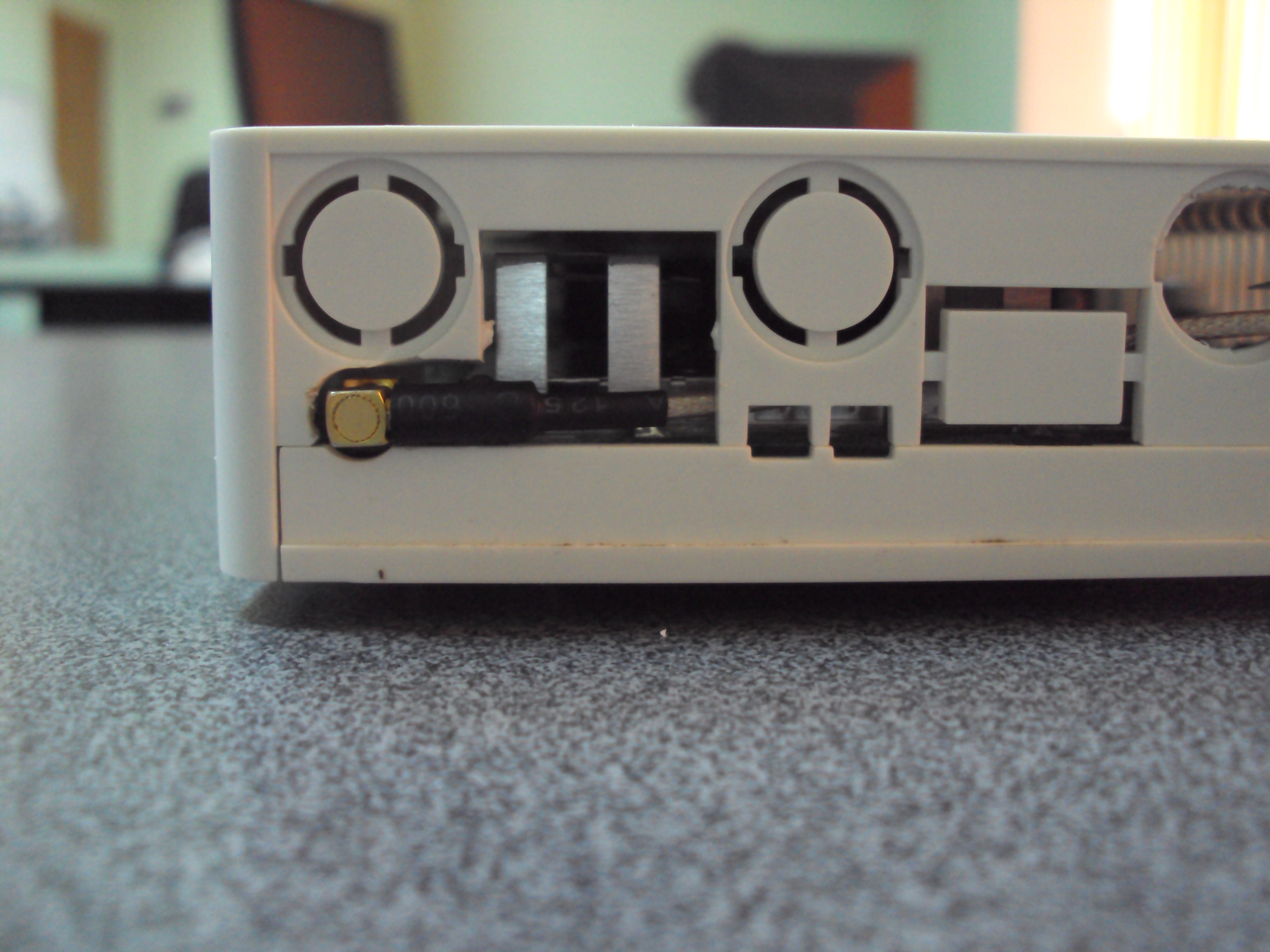

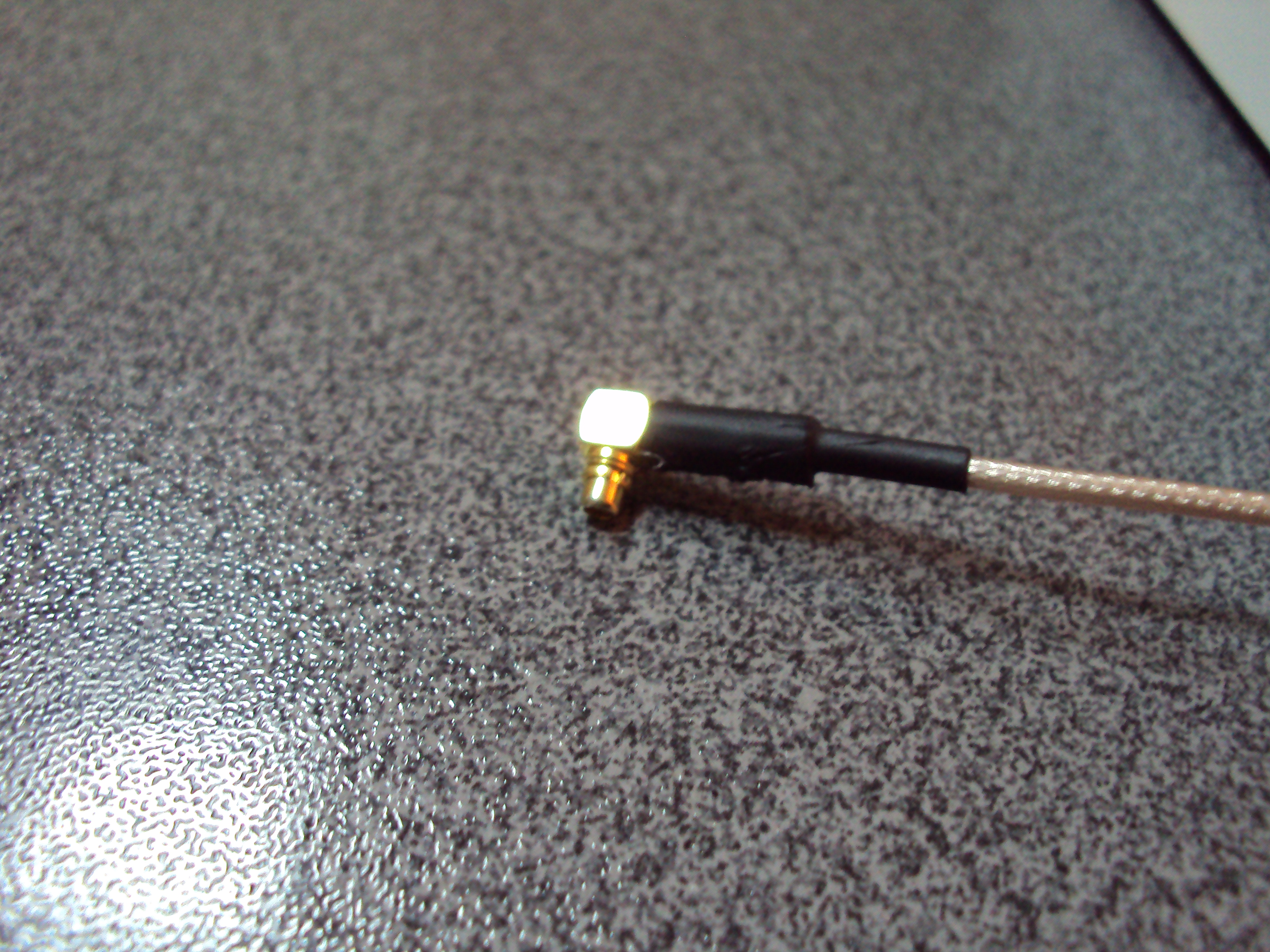

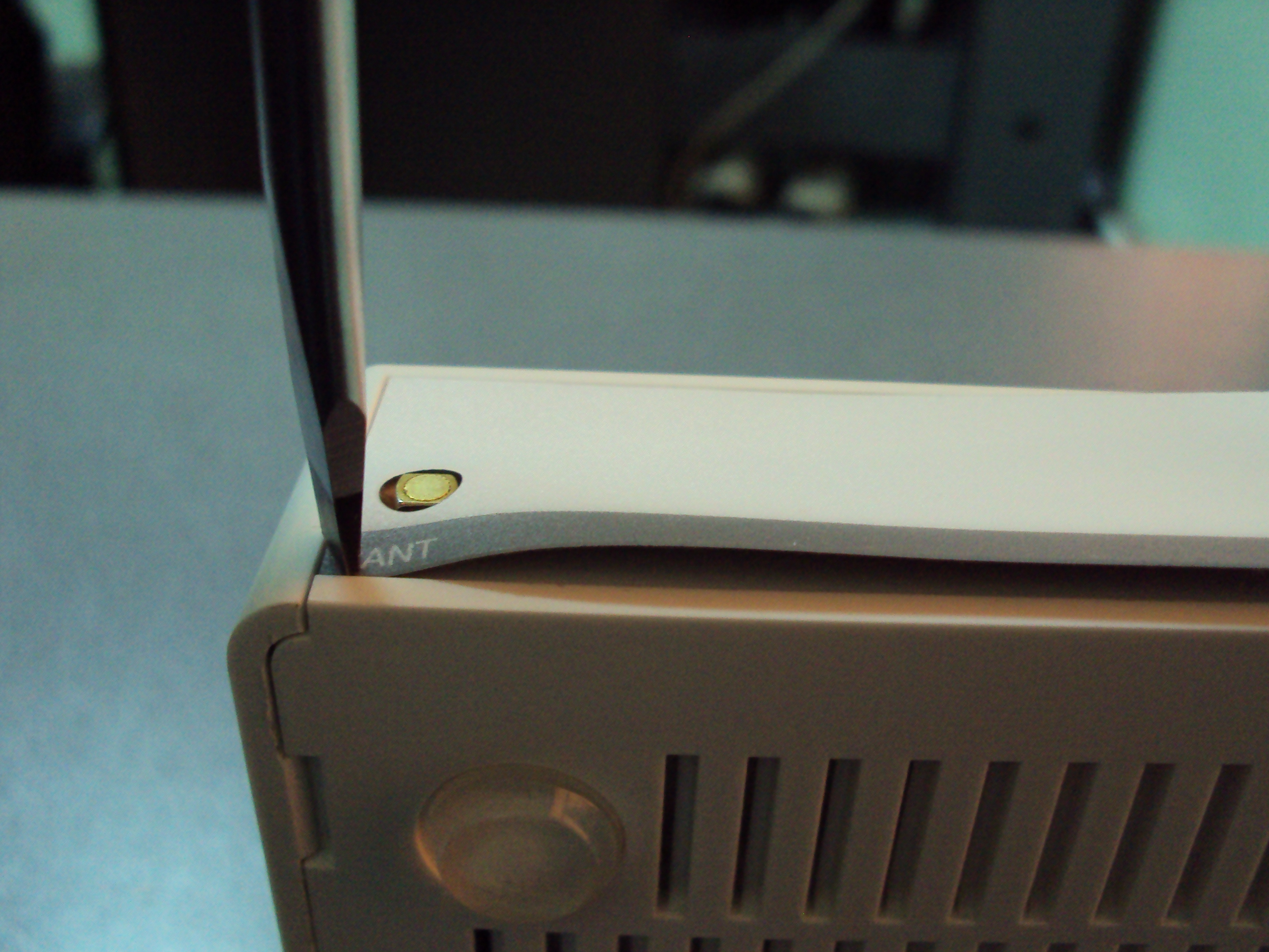

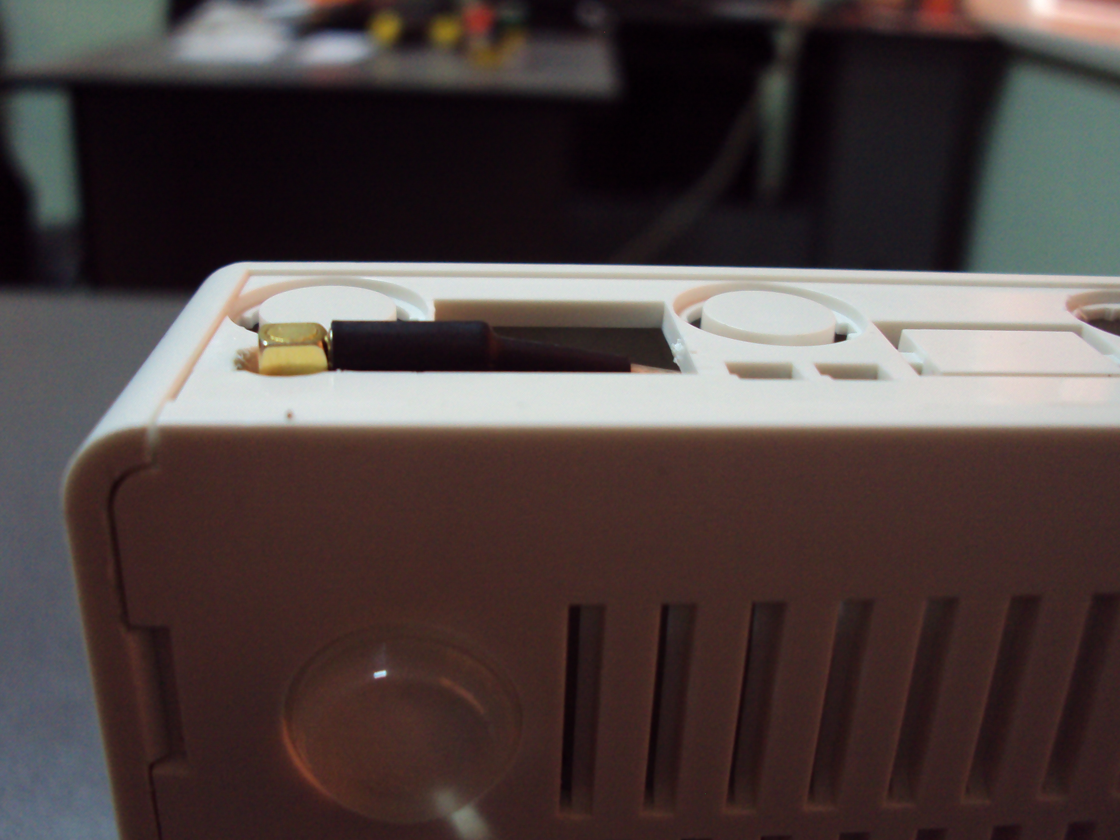

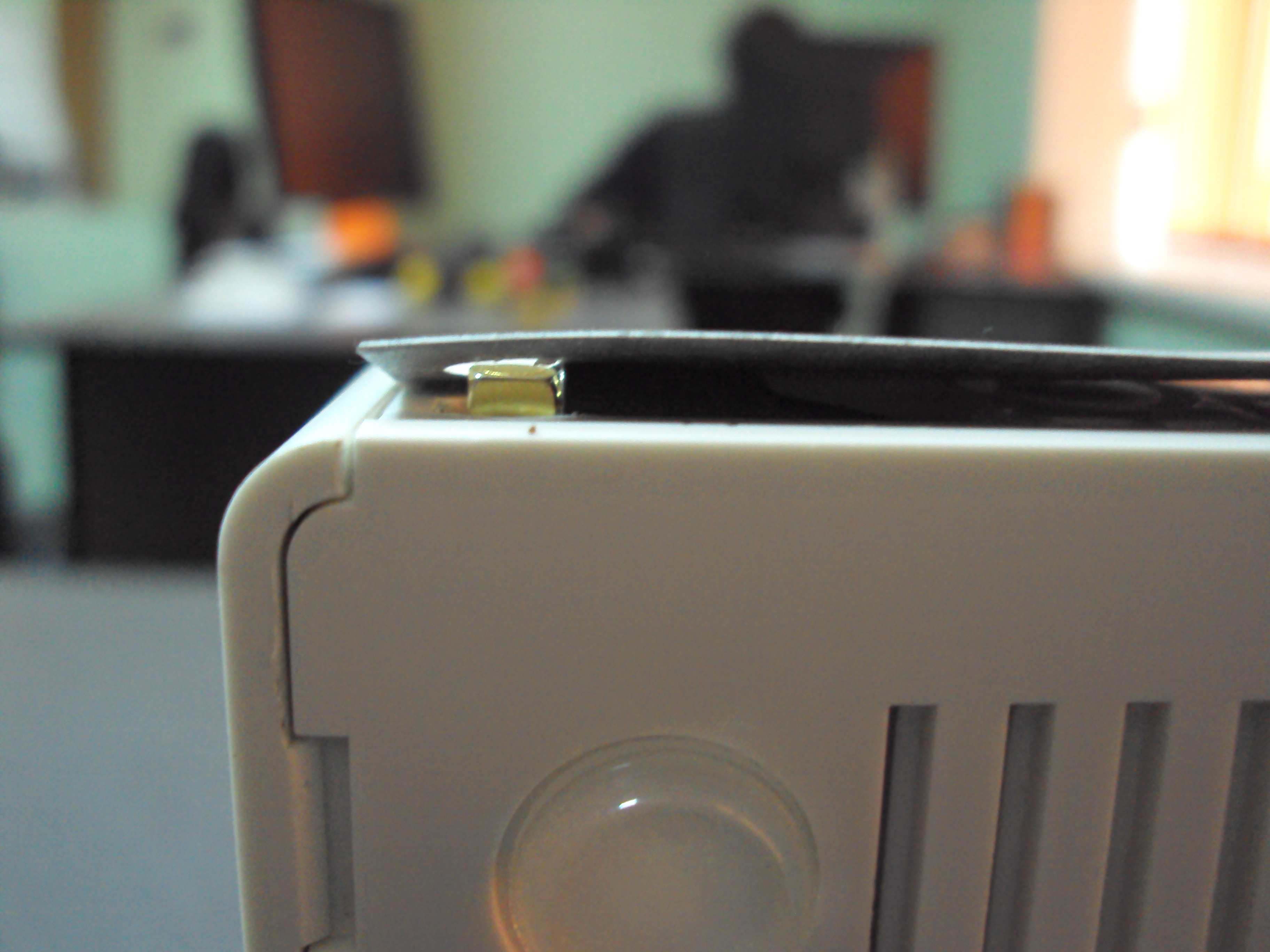

user_145 Posted November 4, 2011 Author Posted November 4, 2011 (edited) Было лень, но пришлось бежать за фотиком :). 1. Пришлось срезать кусочек задней панели возле пигтейла и выломать часть для разьема. 2 Пигтейл вроде правильный 3 Вставляю пигтейл - вроде зашло. 4 ... но выступает пигтейл. 5 и не дает приклеить заднюю фальш-панель. 6 Либо резать еще эту наклейку либо искать пигтейл с низкопосаженным MMCX Edited November 4, 2011 by user_145 Вставить ник Quote
Nick_name Posted November 4, 2011 Posted November 4, 2011 Там идет не mmsx Right Angle а вот такой прямой CONN MMCX PLUG STRAIGHT RG178 или переходник RPSMA Female - MMCX Male Вставить ник Quote
user_145 Posted November 4, 2011 Author Posted November 4, 2011 Там идет не mmsx Right Angle а вот такой прямой CONN MMCX PLUG STRAIGHT RG178 или переходник RPSMA Female - MMCX Male Вот это мне уже нравится.:) Но боюсь что таки переходнички будет напряжно достать. Буду рад если ошибаюсь. Вставить ник Quote
Saab95 Posted November 4, 2011 Posted November 4, 2011 А так вот вы про что=) Тогда паяльник вам поможет. Делов на 2 минуты чтобы перепаять разъем на плате в другую сторону. Вставить ник Quote
user_145 Posted November 4, 2011 Author Posted November 4, 2011 А так вот вы про что=) Тогда паяльник вам поможет. Делов на 2 минуты чтобы перепаять разъем на плате в другую сторону. Хм. Это идея. Но не знаю получится ли переставить задом наперед - имеется ввиду распиновка разьема - но это можно глянуть. Но блин, еще паять роутер за 80 уголовных единиц уже не хочется.) Надо написать в саппорт микротика и нажаловаться, чтобы впаяли RP-SMA. ) Вставить ник Quote
