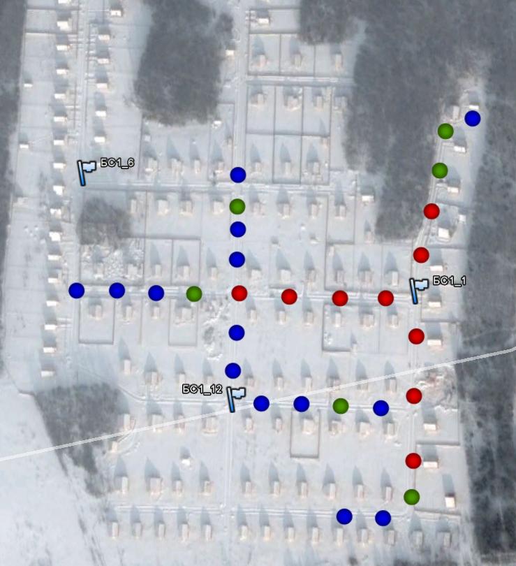

Saab95 Posted October 11, 2011 Posted October 11, 2011 Вот карта покрытия сетью одного поселка: Данные представлены с БС1_1 Красный - скорость 20-14 мбит Зеленый - скорость 14-8 мбит Синий - скорость 8-2 мбит Измерения проводились на ноутбук, с которым человек ходил по территории поселка. Частота 2.4ггц, режим G-only, антенна круговая 8дб, микротик с радиокартой R52Hn, мощность на передачу 18дбм. Расположена ЖБ столбе освещения. Расстояние от БС1_1 до правого края дороги - около 300 метров. Снимок на карте немного староват, сейчас там у всех заборы и посажены не большие деревья. Если зайти с ноутбуком в ближайшие дома, то сеть кое-как работает, показывая скорости около 10-1 мегабита, в зависимости от нахождения в разных комнатах, но в некоторых местах дома связи нет. Во вторых домах от БС связь обрывистая местами, около 2-1 мегабита. В третьих домах от БС связь только около окон, за стенами ноутбук сети ловит, но подключиться не может. Для создания повсеместного покрытия wi-fi были установлены еще 2 БС. Все БС работают на разных каналах 1, 6 и 12, это позволило перемещаться с ноутбуком практически по всей территории поселка, имея соединение с сетью. Но реальная работа сети показала, что при подключении к каждой точке по несколько ноутбуков, скорость к каждому очень низкая и не стабильная, эксплуатировать такую сеть нецелесообразно. Попытки замены круговых антенн на 3-х секторные БС ни к чему не привели, низкое качество антенн не позволило работать на смежных частотах при таком близком расположении БС и отсутствии естественных преград между ними, работа сети была нарушена. На данный момент оборудование демонтировано и подключение осуществляется фиксированным способом в дома, с установкой антенны на крыше и протяжкой кабеля к компьютеру. Интернет берут с ретранслятора, установленного внутри поселка. Из всего вышенаписанного следует, что сделать сеть, приносящую прибыль на wi-fi, при учете того, что клиенты подключаются сами на свои ноутбуки при дальности выше 300 метров не реально, или стоимость этой сети будет чрезмерно высока. Вставить ник Quote
