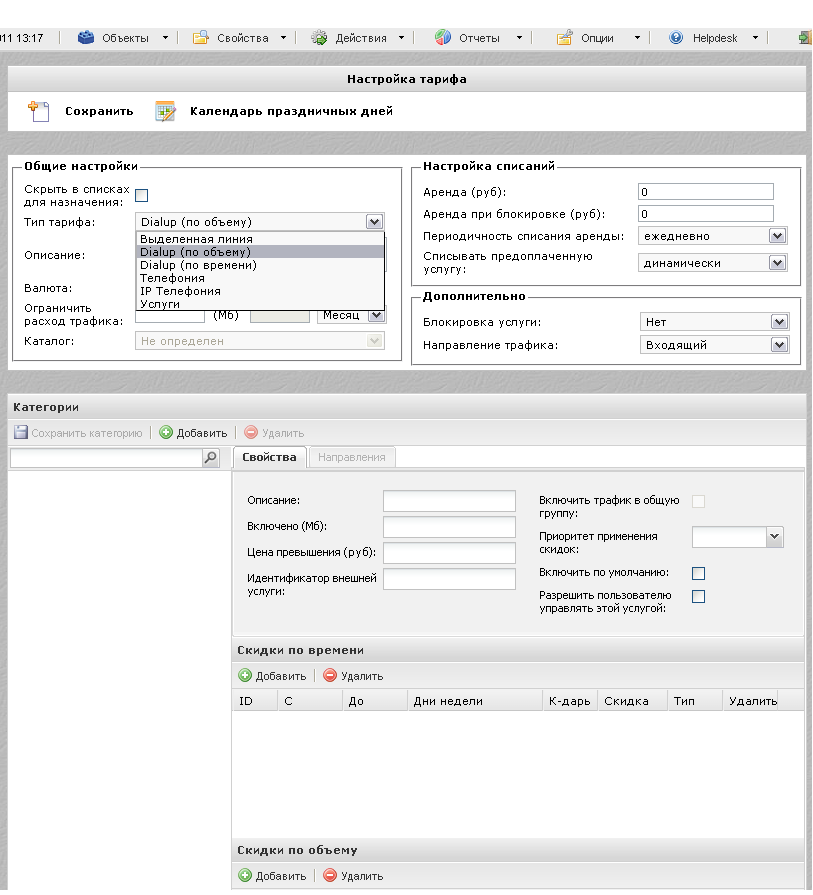

Есть задача, биллинговать некоторое кол-во туннелей.
Для этих целей поставлен LANBilling Demo 1.9
Из модулей только ядро (LB Core) и RADIUS агент (LBarcd).
Подклбчил терминирующую туннели железку через радиус, вижу запросы от делезки в логах биллинга.
Создал пользователя для тестов.
А вот с созданием учетной записи для этого пользователя - облом. Ругается, что необходимо задать тариф, который не ясно где задавать.
Сам тариф я создал.
Где ему прибить тариф? Куда смотреть?
Помогите, ткните куда смотреть!

Как в том и проблема, что в окне, всплывающем после нажатия добавить, выпадающий список с полем "тариф" пустой.
Хотя сами тарифы есть:
Может надо какие-то права выставлять? Пробую от администратора.
Yokodzun
у вас тарифы для агента разовых и периодических услуг (usbox), а не для коммутируемых линий
Ох спасибо! Оно! Я првильно понимаю, что VPN разного рода относятся в терминах этого софта к коммутируемым линиям? Или есть отдельный класс тарифов?

По скрину че то не понял, что за версия у тебя стоит. У меня на 009 сборке(на ранних так же будет) показано на скрине.
Создание тарифа для радиуса, подсчет трафика:
И вообще, почитай доки там все предельно ясно, а то с наскоку не получится ;)

Как я понял, управление коммутируемыми линиями (к которым и vpn относится) происходит через radius.
А вообще сначала надо создать в Агентах новую запись для радиуса, присвоить там айпишники и сделать настройки(кури доки внимательней), потом создаешь тарифы для этого агента, а потом уже созданные тарифы выставляешь в учетках.
Это все бысло сделано, проблема как раз была в том, что тариф не назначался из-за неправильного его (тарифа) типа.
Именно так, продлема как раз была в том, что я ставил тип "услуга" или "выд. линия".
А они, судя по всему, доступны только при испольщовании других агентов, например ethernet.
