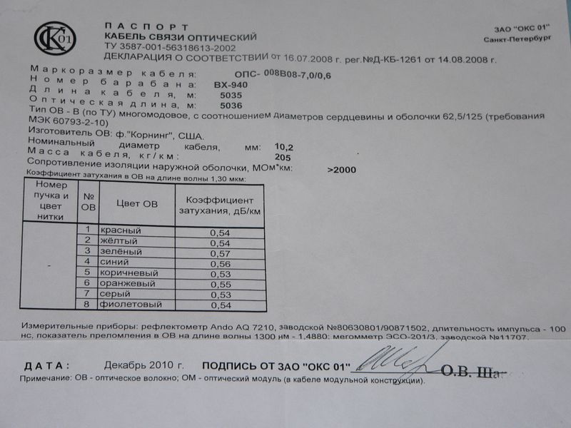

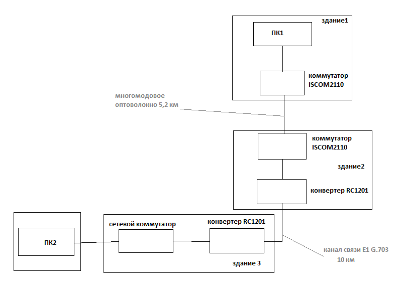

Для связи двух компьютеров было закуплено оборудование: два коммутатора ISCOM2110A-MA-AC, два конвертора RC1201-4FE4E1T1-AC, модули DEM-310GT. Предполагалось проложить одномодовое оптоволокно на расстояние 5,2 километра, но проложили многомодовое (62,5/125).
Подскажите, какие модули нужны для данного оптоволокна и как подключить и настроить конвертеры?

совсем никак, не заведется у вас 5.2км даже на 100мбит. либо перекладывать кабель, либо городить 2 транзитные точки с парами 100мбитных мидиков.
мультимод до 2км-100мбит 800м-1гбит.
5 километров многомода?
одолжите тому, кто это предложил ружьё, пусть он застрелится. Ну либо заставьте перекладывать кабель за свой счёт.
работать не будет.

Мда,если строили ВОЛС не далее как 2-3 года назад, кто-то Вам складские остатки многомода скинул. (вот у ник сабантуй по этому поводу был)
Есть стандарт 2км по многомоду Ethernet-а.
А все что более это жутко не стандартно и крайне редко.
ЗЫ. Вы точно уверены что там многомод, те кто строил тоже, я так пониманию, не бараны, 5,2 километра строить на многомоде.....?!?!?
Видимо все совсем плохо. Вряд ли линию будут перекладывать. А как насчет одномодовых модулей? Будет хоть какая-то связь по многомоду?
Будут ли работать одномодовые модули по многомоду?
на коротких дистанциях вполне жизнеспособно (wdm покрайней мере), но в вашем случае - требовать перепрокладку. даже дальнобойные sm модули скорей всего не пробьют, а mm модулей на такие дистанции не доводилось видеть (макс.2км)
Мы ставили одномодовые WDM трансиверы на сборную трассу: одномод и кусок многомода. Работает уже год :)
Так что можете поставить и посмотреть что будет... а параллельно перекладывать оптику...
Кончать изврат и убить горе СКСников- которые вам положили кабель- а вообще кабель- марку в студию...
