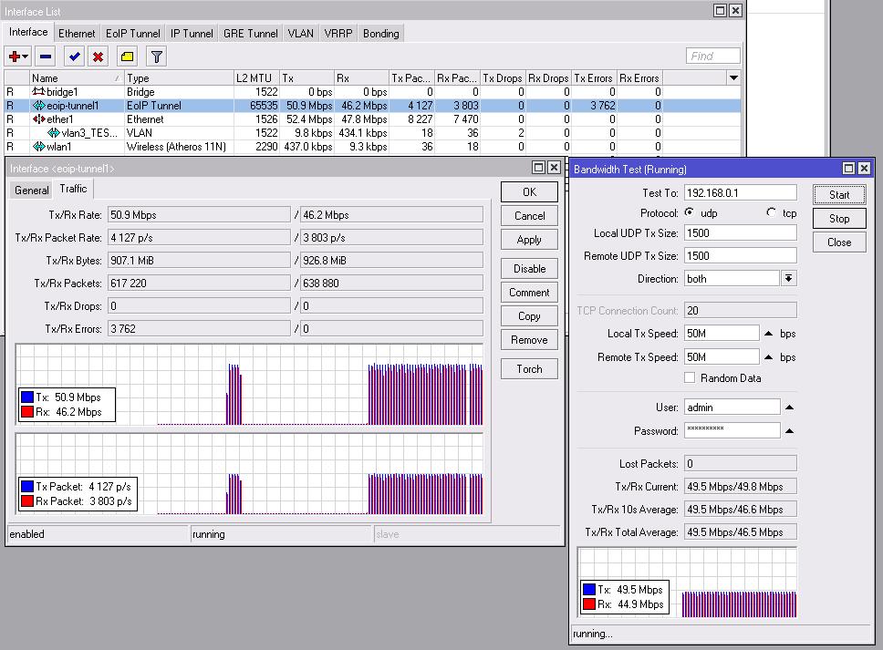

Вот вам скрин:
С другой стороны 300мгц устройство, прокачивает в обе стороны дуплексом по 50 мегабит. В одну сторону не смог прогнать 100, т.к. по сети другой трафик гуляет и занимает полосу, от этого и появились потери, которые отображены у туннеля. А так никаких потерь по EoIP нету. А если и есть, то это просто данные при передаче через сеть или интернет теряются. Для гарантированной доставки данных я использую SSTP туннель и поверх него уже EoIP, но тут уже нужно много процессора, иначе большой скорости не будет.
Лоссить микротик будет тогда, когда они например 100 мегабитной сеткой соединены, т.к. у EoIP есть свой служебный трафик, и при более чем 90 мегабитах пойдут потери. Однако если соединить их гигабитной сетью, тогда можно 100 без потерь передавать, или еще больше.
