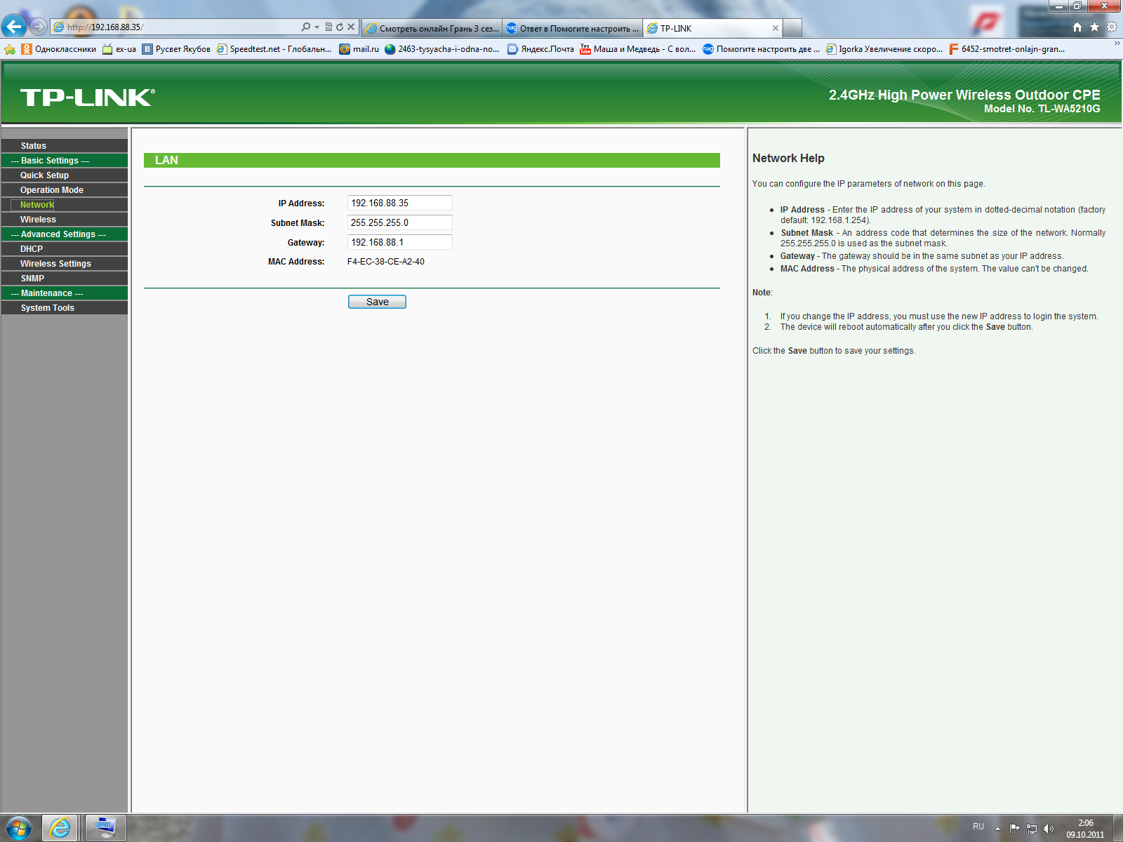

God333 Posted October 8, 2011 Posted October 8, 2011 (edited) Здравствуйте. Я купил две ТД TP-LINK TL-WA5210G. Одну установил на крыше 9-ти этажного дома, а вторую в частном секторе (в 5-ти км от девятиэтажки). Прямая видимость есть. Первую ТД настроил в режиме AP. На вкладке Network>LAN назначил ей ip 192.168.1.1 ; шлюз 192.168.1.254. В Wireless Mode выбрал Access Point. В лан порт PoE инжектора воткнут кабель провайдера. Вторую ТД настроил в качетсве клиента (WISP Client Router). На вкладке Network>LAN назначил ей ip 192.168.1.2 ; шлюз 192.168.1.254. На вкладке Network>WAN выбрал Static IP, прописал параметры провайдера (только почему-то не сохраняет параметр Default Gateway. При нажатии на Save стаёт опять 0.0.0.0) В Wireless Mode выбрал Client, нажал Survey (первую ТД увидело сразу), потом Connect, Сохранил. В Antenna Alignment показывает 16dB. Но инет не работает, 192.168.1.1 не пингуется. Скажите, пожалуйста, в чём может быть проблема? Edited October 8, 2011 by God333 Вставить ник Quote

God333 Posted October 8, 2011 Author Posted October 8, 2011 вторая точка на вкладке Wireless Mode выбираеш клиент прописываеш мак первой точки,афторизацию можно сделать и на компе. Так и есть, прописан мак первой. Клиентская тд видит раздающую: Wireless Wireless Radio: Enable Signal: 17 dB Remote MAC: затёр Channel: 7 Mode: 54Mbps (802.11g) MAC Address: затёр А подключится к ней, чтобы например удалённо настроить, не могу. (ввожу url 192.168.1.1)(пробовал и другие) не понял зачем (WISP Client Router) провайдер выдал ipшники, которые надо вводить в настройках сетевой карты в TCP/IP (они статические. VPN(PPTP) и прочего нет, всё идёт напрямую) на компе, в лан порт которого воткнут кабель от ТД-клиента, ip 192.168.1.10, при изменении ip (например на 172.168.1.10) пропадает связь с ТД. поэтому на компе вводить настройки прова некуда. Остаётся в настр. WAN в ТД. P.S. я в этом новичёк, с wifi работаю впервые, так-что не судите срого. Вставить ник Quote
какаду Posted October 8, 2011 Posted October 8, 2011 все начинаю с чего-то))))))) повторюсь если проваидер раздает статику допустим 192.168.10.Х а ваша подсеть как вы писали 192.168.1.1 то работать не будет!!!на 9 этажке это я понял удаленная точка? сначала меняете на удаленной точке подсеть это в первую очередь, потом ту которая находится на вашей стороне. у ваших точек должно быть приблизительно так 192.168.10.23 а на второй 192.168.10.24(это пример). потом уже статику настраиваете на компе и все))это тоже пример ип адрес точки и шлюза. Вставить ник Quote
God333 Posted October 9, 2011 Author Posted October 9, 2011 все начинаю с чего-то))))))) повторюсь если проваидер раздает статику допустим 192.168.10.Х а ваша подсеть как вы писали 192.168.1.1 то работать не будет!!!на 9 этажке это я понял удаленная точка? сначала меняете на удаленной точке подсеть это в первую очередь, потом ту которая находится на вашей стороне. у ваших точек должно быть приблизительно так 192.168.10.23 а на второй 192.168.10.24(это пример). потом уже статику настраиваете на компе и все))это тоже пример ип адрес точки и шлюза. да, проваидер раздает статику, но только 172.168.x.x, конфликта не может быть да, на 9 этаже раздающая точка, но ничего я изменить удалённо не могу, так-как УТД не пингуется, приходится только ехать в город с ноутом и там настраивать. И САМОЕ ГЛАВНОЕ: мне сеичас не важно будет ли работать инет, мне надо установить удаленную связь на компе с ТД, чтобы я мог настраивать её удалённо, введя ip точки в браузере. Вставить ник Quote

God333 Posted October 9, 2011 Author Posted October 9, 2011 а какже вы их настроили?зачем в город ехать? настроите утд если не получается заити на нее то надо простог вспомнить ип точки шлюз и настроить вторую под нее. На компе: 192.168.1.10 255.255.255.0 192.168.1.254 УТД: 192.168.1.1 255.255.255.0 192.168.1.254 ТД-Клиент: 192.168.1.2 255.255.255.0 Точку видит (16dB) Но не конектится. Вставить ник Quote
какаду Posted October 9, 2011 Posted October 9, 2011 ставьте просто клиент а не висп клиент,на 2 точке после того как приконектитесь можете потом менять на висп,а эфир сильно зашумлен?мощность передатчиков какая выставлена?и почему тп линки? какую скорость хотите получить? Вставить ник Quote
