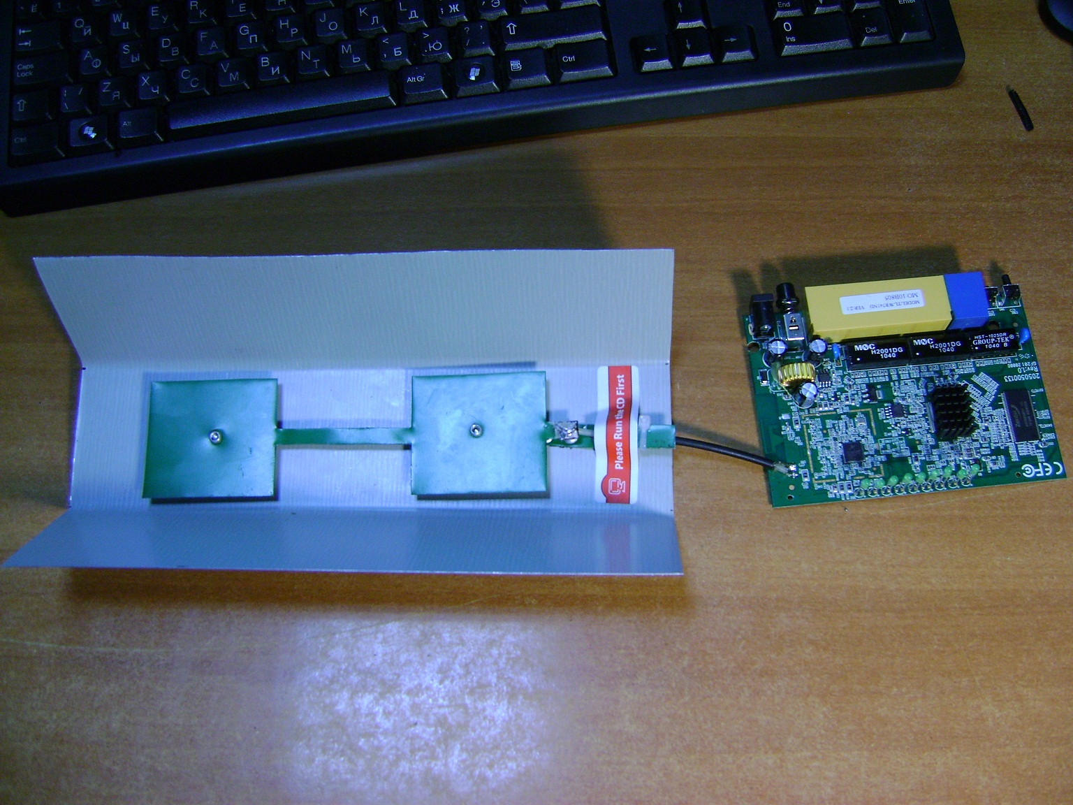

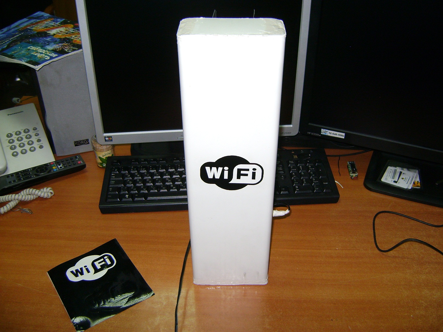

Efim Posted October 7, 2011 Posted October 7, 2011 (edited) Представляю свой экземпляр самодельной антенны WIFI всепогодного исполнения с увеличенным радиусом покрытия на базе Роутера TP-LINK TL-WR741ND v2.1 прошитый под клиента. Ссылка на видео Ссылка на скачивание инструкции и ПО тыц Ссылка на скачивание инструкции без ПО http://depositfiles.com/files/y3uva8bxk Вопросы и ответы здесь :) Edited October 9, 2011 by Efim Вставить ник Quote

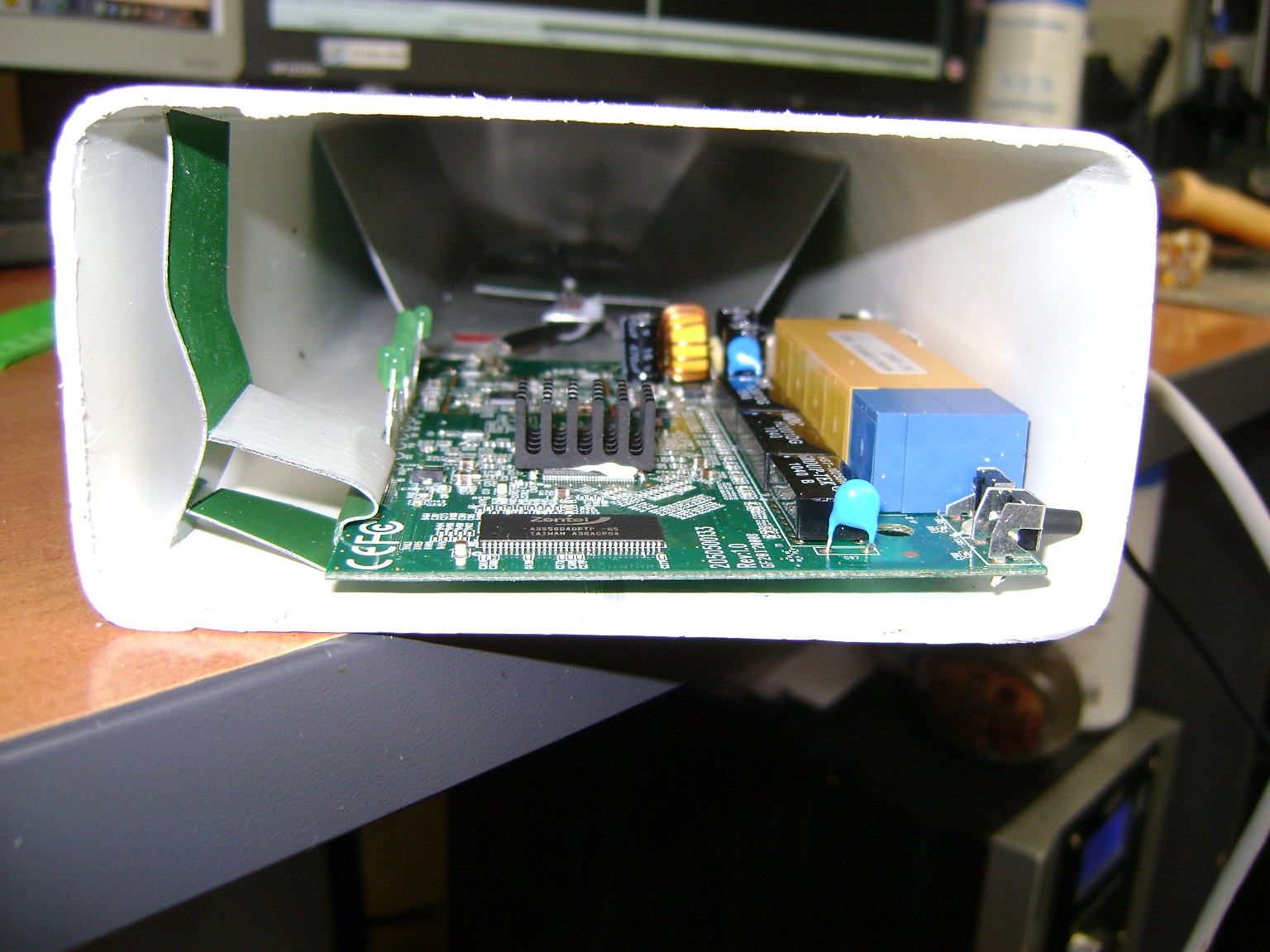

Ferdin Posted October 8, 2011 Posted October 8, 2011 зачем lan порт и питание подключается с боку, вода и влага в любом случае попадёт, а если замазать как говорилось герметиком то про обслуживание можно забыть. Необходимо подключения точки сделать снизу. Есть уже готовая точка TP-link TL-WA5210G по подобию все разъёмы снизу. Вставить ник Quote
Efim Posted October 9, 2011 Author Posted October 9, 2011 зачем lan порт и питание подключается с боку, вода и влага в любом случае попадёт, а если замазать как говорилось герметиком то про обслуживание можно забыть. Необходимо подключения точки сделать снизу. Есть уже готовая точка TP-link TL-WA5210G по подобию все разъёмы снизу. Да, на счет платы вы правы, антенна нормально входит в воздуховод и вниз портами, на видео первая сборка, забыл просто в инструкции добавить. Антенна была припаяна на короткий шнурок, не мог развернуть, а хотелось быстрей проверить. Вставить ник Quote
