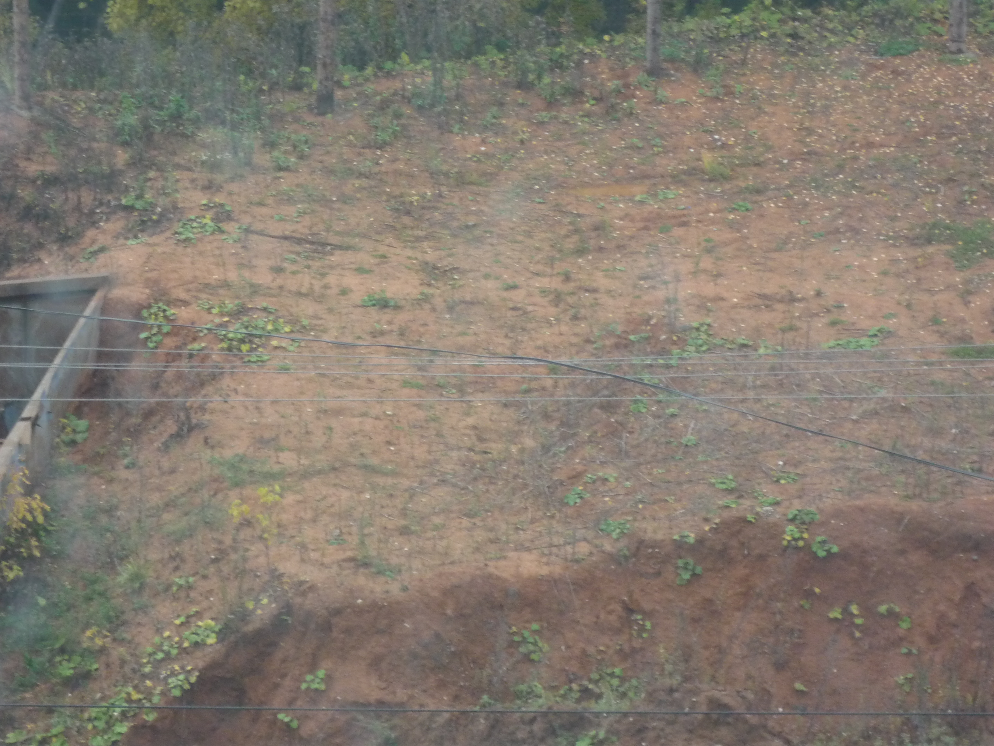

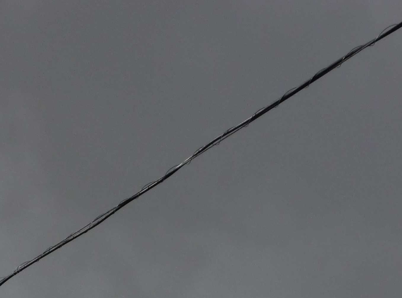

Vasmer Posted October 7, 2011 Posted October 7, 2011 DKC использую дома 5 год висят провода крепим ими зимой в -40 даже не лопались для больших пучков использую сперва изоленту 3м либо армированный скотч влагостойкий поверх него-стяжку , на объекте де все сделано в февральские морозы -30-25 кабель висит уже 2 года ничего с него не осыпалось а тот кто покупает дешевые китайские хомуты и прочую ерунду тот и страдает кстати вот 1 из артерий гИжевск кабель похож на марк "народный интернет" (силовой элемент трос) завтра более детально сфотографирую Вставить ник Quote

Vasmer Posted October 8, 2011 Posted October 8, 2011 забыли указать крепление кабеля оцинкованой пружиной (спираль) Вставить ник Quote
