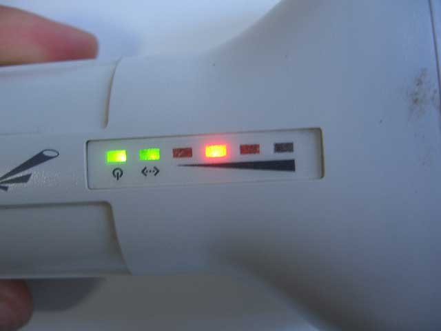

После более месячной бесперебойной работы вчера данное устройство пропало из сети, т.е. на компьютере к которомы оно подключено указано что "сетевой кабель не подключен".
При включении в сеть на Ubiquiti AirGrid M2 HP 20dBi загораются 3 лампочки, первая, вторая (зеленые) и четвертая (красная). Прикладываю фото.
В чем может быть проблема и можно ли как то починить Аиргрид? Спасибо!
А ты пробовал:
заменить БП,
зайти в режим восстановления ПО (надо зажать ресет подать питанием и держать ресет около 10-30 сек он должен пинговаться по ip 192.168.1.20)?
А ты пробовал:
заменить БП,
да. не помогло. поставил новый аиргрид на старый БП, все нормально работает.
пробовал. никак не реагирует
