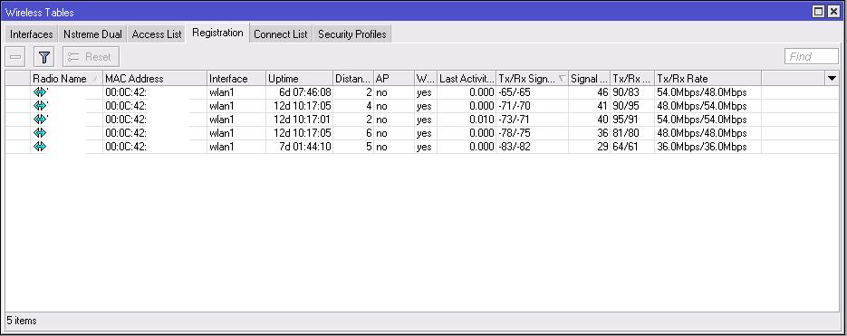

Saab95 Posted October 4, 2011 Posted October 4, 2011 Это антенна средней паршивости. Без паяльника вы ее не подключите к радиокарте. Как переделать ее есть вот тут - http://forum.nag.ru/forum/index.php?showtopic=67577 Однако она работает, не смотря на свои плохие характеристики=) На скрине первый, второй, третий и пятый клиенты (если считать сверху) ловят ее на ExtraLink Antena BOX5 23 dBi, которые кстати не плохие антенны имеют в своем составе. Расстояния там реальные на скрине показаны. Четвертый клиент ловит на Sunparl SPDP-515810-SP, она тоже хреновенькая, однако работает. Причем этот клиент не попадает в 120 градусов работы антенны, а находится почти сбоку ее. Видимость во всех случаях почти полный LOS. Если использовать в качестве клиентов RB/SXT, то включив их в A режиме и использовав одновременно 2 их антенны, можно будет так же подключать где-то максимум на 2-3-5 километров. В зависимости от скорости работы. Вставить ник Quote

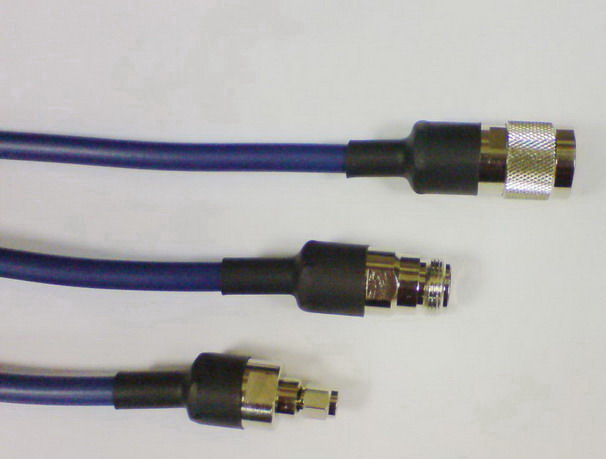

Saab95 Posted October 5, 2011 Posted October 5, 2011 Вам эти кабеля нужны для того, чтобы подключить антенну к корпусу с оборудованием, нужны вот такие, как на этой фотографии, самый верхний кабель: Только конечно не такой тонкий=) Есть более толстые и качественные кабельные сборки. Оборудование для БС нужно размещать в металлическом корпусе, ваш же "Корпус внешнего исполнения (CA/OTS)" пластмассовый, а стоит дороже алюминиевого. А все остальное в принципе пойдет. Вставить ник Quote
server801 Posted October 5, 2011 Author Posted October 5, 2011 Только конечно не такой тонкий=) Есть более толстые и качественные кабельные сборки. Ссылки можно на качественные провода? Корпус будет алюминевый, уже заказал другой... Тот не стал брать... Вставить ник Quote
Ainy Posted October 5, 2011 Posted October 5, 2011 Ссылки можно на качественные провода? http://www.infinitecables.com/pop/rf_rf6-0000.htm или чуток подошевле http://www.infinitecables.com/pop/rf_rf4u-0000.htm Вставить ник Quote
