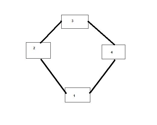

Kumarik Posted October 3, 2011 Posted October 3, 2011 Добрый день! Подскажите как настроить функцию Spanning Tree на DGS 3100. Грубый набросок схемы прелогается на каждом узле стоят DGS 3100. как их грамотней настроить, чтобы при отключении одной из веток сеть не теряла своей функциональности. Если есть мануал дайте пожалуйстя ссылочку. Зарание благодарен! Вставить ник Quote

Kumarik Posted October 4, 2011 Author Posted October 4, 2011 Вы хотите резерв сделать или экономите волокна? Резерв, чтобы сеть постоянно работала если вдруг какая либо магистраль повредится, то трафик пошол по другому пути Вставить ник Quote
mukca Posted October 5, 2011 Posted October 5, 2011 Подскажите как настроить функцию Spanning Tree на DGS 3100. Может быть лучше LACP? Заодно получите увеличение скорости магистрали. как бы это совсем разные технологии для разных задач и целей.... Kumarik если у вас действительно такое простое кольцо то вам достаточно будет config stp version rstp config stp ports 1:(1-22) state disable (порты не находящиеся в кольце) config stp ports 1:(23-24) state enable (порты находящиеся в кольце) enable stp Вставить ник Quote
