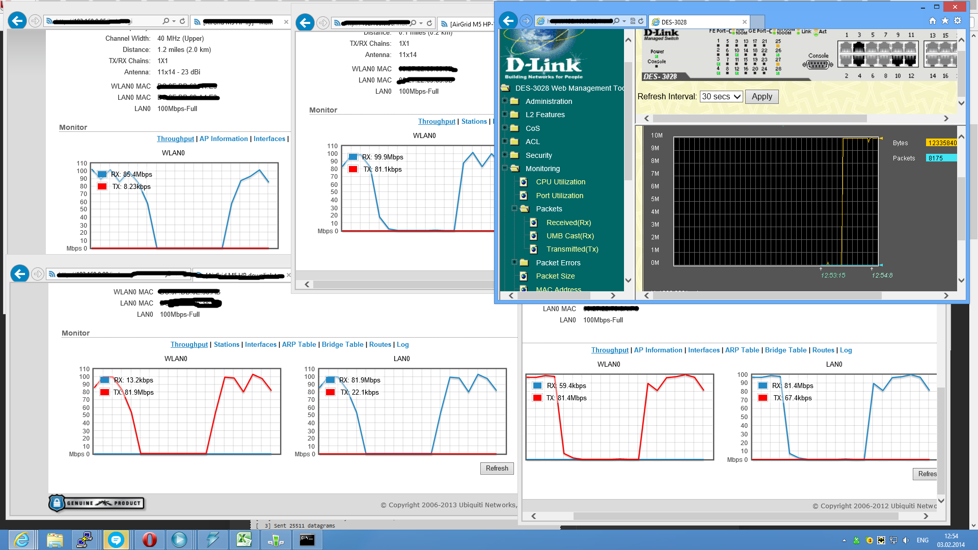

Saab95 Posted April 8, 2014 Posted April 8, 2014 Снова врешь. Давай ка я тебе напомню про скрин который в скайпе показал. Там все 4 железки это гиды 23. Это что тест пакетами 1500 байт? У вас же на скрине видно, что по радио всего 81 мегабит проходит=) Может быть из полосы в 40 МГц? Ну будет 80 мегабит, толку-то. тянет без проблем != потолок. А у ТСа м5, а не м2. Или разницы типа нету? Разницы нет. Есть одноканальные устройства, а есть с МИМО, у последних скорость в 2 раза выше (теоретическая). Не обращайте внимание на него, он местный врун и клоун. Все время занижает возможности и обсирает UBNT, по его мнению оно вообще не должно работать. Тут часто пишут не правду про возможности оборудования. Внизу даже скрин показывали, 8000 пакетов в радио по тесту 1500 байт, только забыли, что в реальном трафике всегда есть и обратный поток данных, по пакетам равный входящему, а сам размер пакетов 64-200 байт - подтверждения доставки. Поэтому в радио должно проходить как минимум 16000 пакетов, а оборудование убнт это не позволяет. Вставить ник Quote
xabarov Posted April 9, 2014 Posted April 9, 2014 Тут часто пишут не правду про возможности оборудования. Кроме тебя и еще одного пиар-бота на этом форуме больше некому врать про возможности оборудования: Это оборудование столько не прокачает, для него потолок и есть 40 мегабит. Так а я что написал - 40 мегабит и есть потолок, откуда там больше возьмется, это же одноканальное устройство? Ну будет 80 мегабит, толку-то. Вставить ник Quote
pawel40 Posted April 9, 2014 Posted April 9, 2014 Ну будет 80 мегабит, толку-то. Ну можно и 92мбит показать вот только это придел для eth. Да и на скрине 85мбит видно. Вставить ник Quote
Saab95 Posted April 9, 2014 Posted April 9, 2014 Ну будет 80 мегабит, толку-то. Ну можно и 92мбит показать вот только это придел для eth. Да и на скрине 85мбит видно. Это не показатель. Вставить ник Quote
