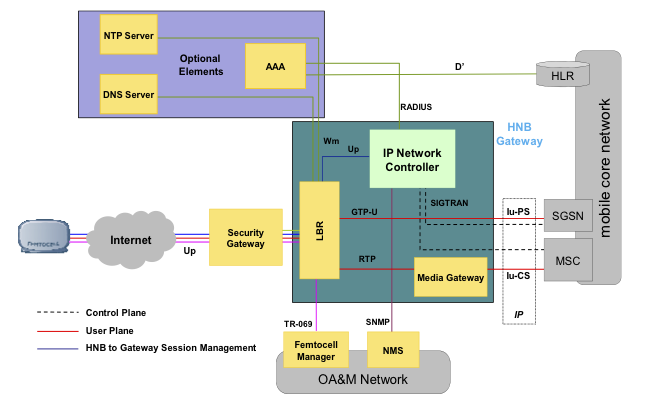

Картуччо Posted September 30, 2011 Posted September 30, 2011 Не стоит думать, что сотовая сеть это как вайфай. С хаком прошивки врядли что-то получится. Установка фемтосоты в удаленном месте - например в другом городе или стране, чтобы не платить за роуминг Привязка по IP адресу и ничего не получится. Вставить ник Quote
Deac Posted September 30, 2011 Posted September 30, 2011 Не стоит думать, что сотовая сеть это как вайфай. С хаком прошивки врядли что-то получится. Вскрытие покажет! :) Привязка по IP адресу и ничего не получится. Наивный, всё туннелируется. Вставить ник Quote
Картуччо Posted September 30, 2011 Posted September 30, 2011 Ну даже если картинка ни о чём не говорит, то тогда удачного вскрытия. На каждую хитрую жопу можно найти соответствующий болт с левой резьбой, например, ориентироваться по задержкам. Было, скажем, на клиента все время 30 мс, а стало 100, ну пусть отдыхает в роуминге, а не звонит :) Вставить ник Quote

Картуччо Posted September 30, 2011 Posted September 30, 2011 Можно отслеживать вариации задержки на каждом хопе, тогда есть возможность понять, ттк это или внезапно возникший в самом конце туннель. Вставить ник Quote
Deac Posted September 30, 2011 Posted September 30, 2011 Можно отслеживать вариации задержки на каждом хопе, тогда есть возможность понять, ттк это или внезапно возникший в самом конце туннель. Не выйдет. Даже если просто попытаться в лоб анализировать "каждый хоп за каждым клиентом" - во первых понадобятся нехилые вложения, а во вторых неизбежно будут ложные срабатывания, со всеми вытекающими: "шквал звонков, гневные письма, да и в суд могут поташить". И самое главное - технически доказать использование туннеля невозможно, да и само обоснование его незаконности представляется весьма нетривиальным. :) Вставить ник Quote
Kalvado Posted September 30, 2011 Posted September 30, 2011 И самое главное - технически доказать использование туннеля невозможно, да и само обоснование его незаконности представляется весьма нетривиальным. :) Радиочастотное лицензирование, не забываем. так что незаконность перемещения соты доказывается левой задней лапой. Плюс нехилый штраф за нелицензиорванный частотный спектр, плюс целебные ***юли от тех, к кому в спектр залезли на том конце. Вставить ник Quote
Картуччо Posted October 1, 2011 Posted October 1, 2011 обоснование незаконности туннеля представляется весьма нетривиальным В договоре прописано место установки фемтосоты, какое еще обоснование требуется ? Технически да, вопросы есть, но при желании в точке с названием "security gateway" это сделают, а уж бабло у раздавателей фемтосот точно найдётся. Вставить ник Quote
