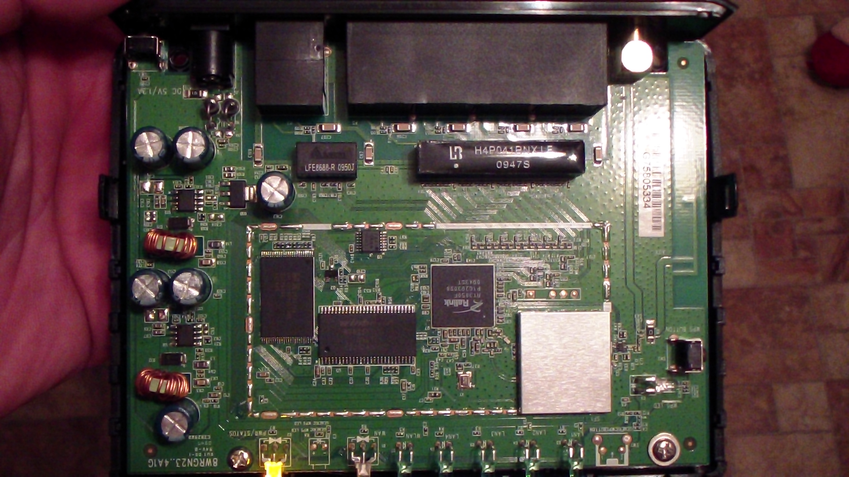

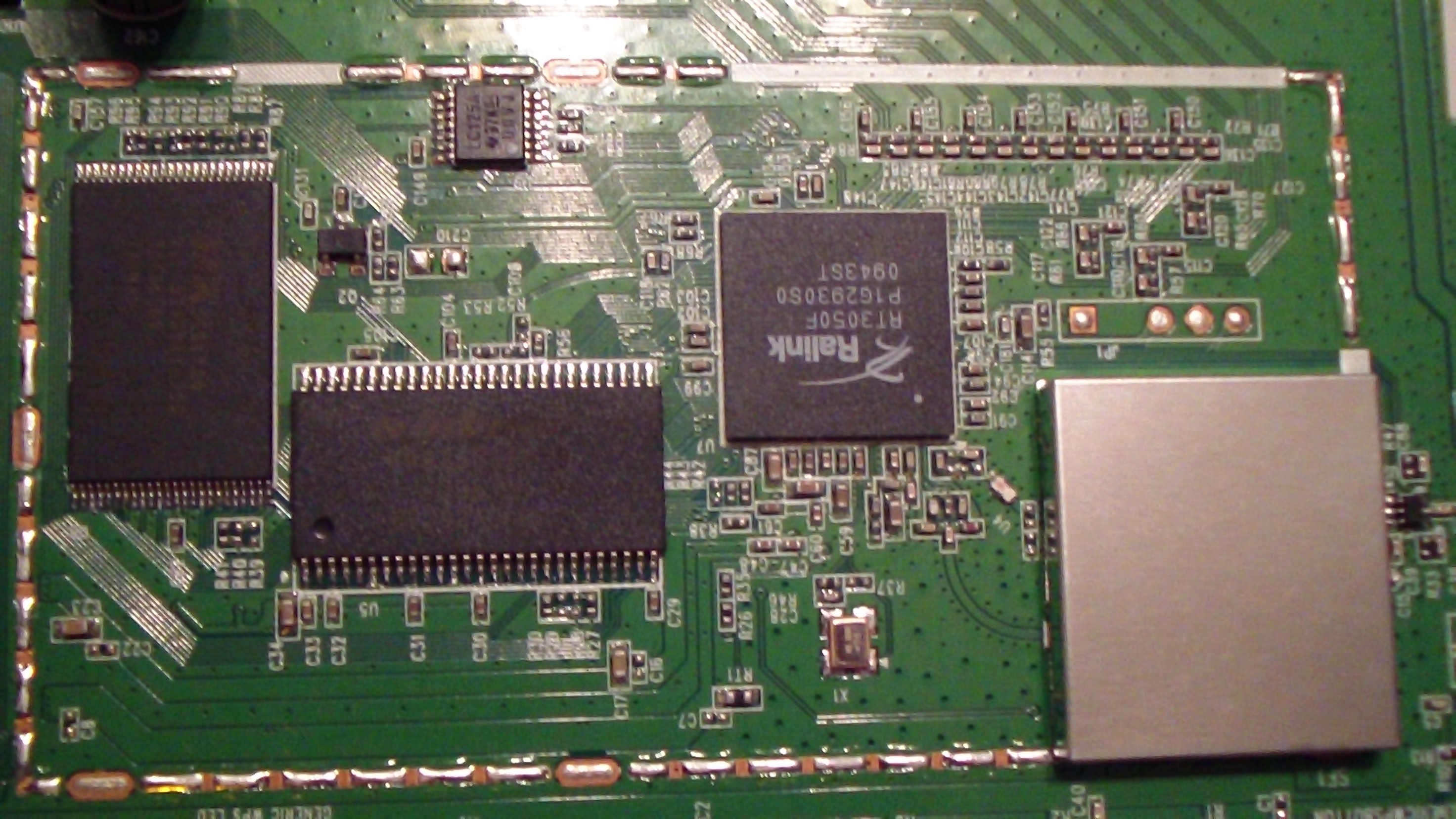

krestos Posted September 29, 2011 Posted September 29, 2011 (edited) Есть DIR300 Ver. B1 F/W Ver 2.02 После обновления до 2.06 перестал реагировать - одиноко горит лампа питания, никак не реагирует на подключения к любым портам Ethernet, линк не поднимает, лампочки не загораются. пробовал ресет - не помогает. пробовал ресет 30/30/30 - не помогает. emergency room не включается. гарантия уже закончилась, но девайс полезный и есть желание его еще попользовать. помогите оживить. как я понял при осмотре платы имеются контакты для JTAG. однако, я не владею распиновкой. есть в сети описания под лпт порт, но у меня машина современная, на ней ни ком ни лпт нет... подозреваю что подключение под ком-порт есть на материнке внутри системника. однако хоть и считаюсь более или менее продвинутым в компьюютерной технике, в низкоуровневом программировании не шарю... если можно, помогите с подробным описанием алгоритма действий. Edited September 29, 2011 by krestos Вставить ник Quote

saaremaa Posted October 2, 2011 Posted October 2, 2011 Такая же беда была с таким же экземпляром - прогрев CPU паяльной станцией помог. Вставить ник Quote
