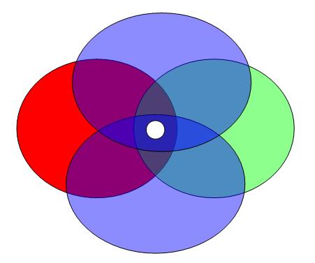

А если к обычной R52n-M подключить две панели по 120 градусов будут ли обе работать? Клиенты должны быть только N или все это дело можно завести в G стандарте?
Просто интересует как альтернатива сплитерам сигнала.
Я про это писал еще несколько лет назад. Что подключил 2 антенны к радиокарте R52n, настроил ее в режим G-only и направил их в разные стороны. Клиенты так же работали только в G-only. Работало нормально. Вот и получалось что такая работа полностью аналогична сплиттеру на 2 антенны, но без потери сигнала. Если карту настроить в режим B/G, или A, тогда оба выхода будут передавать и принимать одно и то же, это в режиме N они работают взаимосвязанно и позволяют увеличить скорость, а если МИМО не активировано, тогда увеличивается дальность. Но среда передачи на всех антеннах общая, следовательно если подключать к такой системе большое количество клиентов, скорость в итоге будет снижаться, и нужно ставить дополнительный борд с карточкой, чтобы одну антенну запустить как самостоятельную БС на другой частоте.
На этой картинке приведена зона покрытия БС с 2-мя секторными антеннами на 120 градусов на частоте 2ггц, подключенным к обеим выходам карты R52n (аналогично и для R52n-M, R52Hn):
Красным и зеленым отмечены зоны действия каждой из секторных антенн. Синим отмечены побочные зоны действия, полученные в результате сложения энергетики и повышения чувствительности, при работе с двумя секторными антеннами. Ведь работа с двумя каналами увеличивает мощность и чувствительность устройства почти в 2 раза. Но так как они направлены в противоположные стороны, то расширяются боковые побочные лепестки излучения антенн, что позволяет построить почти круговую зону покрытия всего с двумя 120 градусными секторными антеннами.
