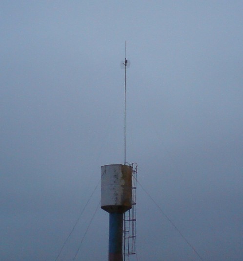

Saab95 Posted September 21, 2011 Posted September 21, 2011 У меня есть такая антенна, ее диапазон работы 4950-5850мгц. Лучшее усиление имеет на более высоких частотах. Однако реальный К.У. антенны около 25-27дб. За $90 это все же с большой долей вероятности подделка, оригинал стоит более $100. Вы не забыли покрутить антенну вверх/вниз при юстировке? Там буквально доли миллиметра надо крутить, и не руками, а с помощью актуатора. Так же можно надставить мачту на водонапорную башню еще метров 10 вверх. Например вот так: Вставить ник Quote
SolarW Posted September 21, 2011 Author Posted September 21, 2011 За $90 это все же с большой долей вероятности подделка, оригинал стоит более $100. Не исключенный вариант, читая форум я слыхал что задешево попадаются кенботонговские отбраковки... Но если подделка - то довольно качественно изготовленная. Металл, покраска настоящие, качество исполнения без заусенцев, отверстия совпадают, крепеж из нержавейки... Единственно что на себя обратило внимание так это то, что штанга на которой сидит облучатель затянута в термоусадку судя по всему, состоящую из двух частей внахлест. Вы не забыли покрутить антенну вверх/вниз при юстировке? Да, пробовал ориентируясь на значение сигнала. Там буквально доли миллиметра надо крутить, и не руками, а с помощью актуатора. Вот это наверное и есть отличие от оригинальной антенны. У меня никакого актуатора не предусмотрено - просто два хомута для крепления на вертикальную трубу. В точке 1 крутил руками, пока не было зажато - наилучший результат дало положение практически параллельно земле, т.е. просто зажал на штатных хомутах. В точке 2 крепление пришлось переделать из-за того, что оригинально не налезло на имеющуюся трубу. После переделки получилось крепление позволяющее настраивать и вертикаль. Настраивал руками но вроде до максимального сигнала и визуально куда надо смотрит. Так же можно надставить мачту на водонапорную башню еще метров 10 вверх Сурово! Надеюсь что этого не понадобится но буду иметь в виду. Вставить ник Quote
SSD Posted September 22, 2011 Posted September 22, 2011 У меня есть такая антенна, ее диапазон работы 4950-5850мгц. Лучшее усиление имеет на более высоких частотах. Однако реальный К.У. антенны около 25-27дб. За $90 это все же с большой долей вероятности подделка, оригинал стоит более $100. Вы не забыли покрутить антенну вверх/вниз при юстировке? Там буквально доли миллиметра надо крутить, и не руками, а с помощью актуатора. Так же можно надставить мачту на водонапорную башню еще метров 10 вверх. Например вот так: С чего бы сразу подделка? Если вы покупаете за дорого, не факт что остальные делают так же. Антенну с вашей фотки при ветре наверно "болтает" не слабо. Вставить ник Quote
Saab95 Posted September 22, 2011 Posted September 22, 2011 С чего бы сразу подделка? Если вы покупаете за дорого, не факт что остальные делают так же. Антенну с вашей фотки при ветре наверно "болтает" не слабо. Так если цена в РФ $90, то это явно говорит о непонятном происхождении товара. Доставка ведь тоже денег стоит. Тем более сравнение таких антенн показывает, что дорогая работает лучше. Там на фотке плохо видно, но мачта имеет оттяжки, поэтому при сильном ветре почти не болтает. Высокие водонапорные башни всегда имеют свои оттяжки, поэтому крепежи в земле уже есть. Однако если оттяжки по каким-то причинам использовать нельзя, тогда установив трубу большого диаметра, или пространственную решетку, можно так же избавиться от растяжки. Вставить ник Quote
SSD Posted September 22, 2011 Posted September 22, 2011 С чего бы сразу подделка? Если вы покупаете за дорого, не факт что остальные делают так же. Антенну с вашей фотки при ветре наверно "болтает" не слабо. Так если цена в РФ $90, то это явно говорит о непонятном происхождении товара. Доставка ведь тоже денег стоит. Тем более сравнение таких антенн показывает, что дорогая работает лучше. Там на фотке плохо видно, но мачта имеет оттяжки, поэтому при сильном ветре почти не болтает. Высокие водонапорные башни всегда имеют свои оттяжки, поэтому крепежи в земле уже есть. Однако если оттяжки по каким-то причинам использовать нельзя, тогда установив трубу большого диаметра, или пространственную решетку, можно так же избавиться от растяжки. То что в РФ где-то по 90$ продают это показатель и железный аргумент? Я вам аналогичную антенну продать за 80$ в РФ. Еще и письмо от КВТ могу приложить, что она не подделка. Ключевое слово "почти". Вставить ник Quote
