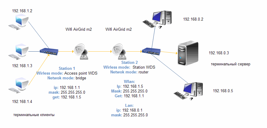

Задача: соединить 2 локальные сети через wi-fi станции Airgrid M2 ОС: AirOS. Так что бы из сети (a)(на рис. 192.168.1.4) клиенты подключались только по RDP к терминальному серверу (на рис. 192.168.0.3 - оранж.), который находится в сети (б), но при этом не могли видеть остальные компьютеры в сети (б)(на рис. 192.168.0.5 - 192.168.0.255).В режиме бриджа (2 точки) все нормально, если поменять настройки сети (a). А в режиме bridge + router проблема - если пинговать с 192.168.1.x на 92.168.0.x пингуется только сама точка (адрес wlan + lan), а 192.168.0.3 нет и соответственно по RDP тоже не получается. А из сети (б) в (a) все норм. Пока не получается настроить маршрутизацию. Вообщем уважаемые гуру нужна ваша помощь, как правильно все настроить. Спасибо.
Station 1
Wirless mode: Access point WDS
Netwok mode: bridge
ip: 192.168.1.1
mask: 255.255.255.0
get: 192.168.1.5
Station 2
Wirless mode: Station WDS
Netwok mode: router
Wlan:
Ip: 192.168.1.5
Mask: 255.255.255.0
Get: 192.168.1.1
Lan:
ip: 192.168.0.1
mask: 255.255.255.0
