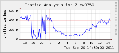

А вот mrtg, миррор-порт, остальные графики рисуются верно, провал - это когда траффик вверх вырос...
И не только по данным мртг :(
А как проверяли несовпадение? И вообще что именно не совпадало?
Очень интересно узнать что в 3750 не так работает?
А может быть просто переполнение? Шаг поллинга уменьшите.
Вот больше 500 мегабит и никаких проблем. Рваный график вчера это не связанные с зеркалированием затруднения.
Да тут есть другое подтверждение... Траффик (только в направлении от клиента) не совпадает с этим-же траффиком в миррор-порту (миррорится не полностью) К клиенту - полностью миррорится...

Есть Циска WS-C3750G-24T с похожей проблемой: на ней мониторятся несколько вланов с суммарным трафиком (по графикам в Cacti) до ~400 мегабит. Во время наибольшей нагрузки счетчик OutDiscards на интерфейсе, куда миррорится трафик, растет очень быстро (теряется в среднем около 1% трафика). При мирроринге со многих портов в один бурсты могут приводить к потерям в отзеркаленном трафике задолго до усредненного гигабита.

Мне кажется вы просто 32битные счетчики используете вместо 64бит.
+1. Попробуйте миррорить один порт в один, для того чтобы убедиться, что дело не в кратковременных burst.
Насколько помню, 32-битных счетчиков перестает хватать где-то на 120 мегабитах при расхожем интервале опроса в 5 минут.
У автора темы, все же большую часть суток трафика больше, то есть либо он опрашивает часто, либо счетчики - 64.
mrtg+rrdtool+router2cgi, Интервал 1 минута. nnn:Public@1.1.1.1:::::2 - чего-то не берется...

А я об этом и спрашивал, когда тему начинал :) mrtg таки врет, сейчас рисует ~200, хотя в интерфейсе
5 minute output rate 569863000 bits/sec, 100630 packets/sec
YuryD,
Ну тогда самое время следует спросить совета, какой бы взять свитч, на котором работают 64битные счетчики и который хорошо миррорит. А то 3750 ни того ни другого не может нормально сделать :)
Юрий, я своим постом намекал, что это не в 3750 проблема, а, скорее всего, в руках, т.к. у вас ни mirror ни mrtg не работает. Уж mrtg на 3750 точно работает!
