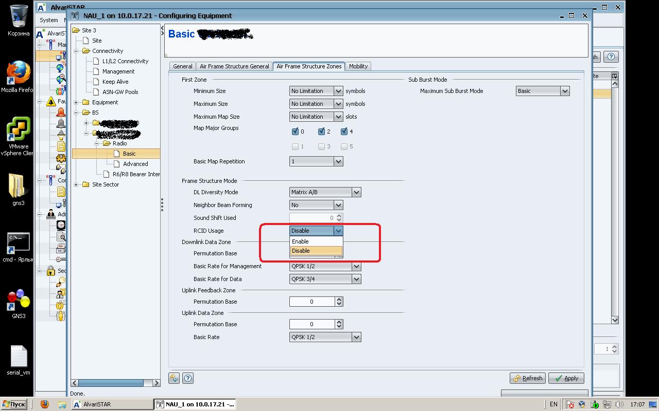

Reduced CID это видимо чисто алварионовская опция , в прикрепленном файле я указал где он выбирается. Не знаю как он будет влиять на "неАлварионовские" SU.
