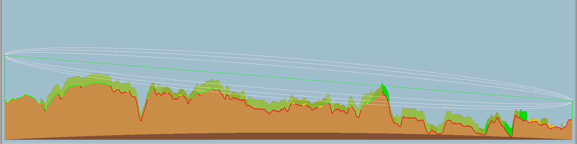

Вы бы лучше сразу на этом домене свой магазин разместили, т.к. калькулятор показывает совсем не верный рельеф, а подбор моделей оборудования, который вылезает, показывает весь ассортимент моделей разных производителей, а не подходящие под определенное расстояние или перекрытие видимости.
Saab95 Укажите пожалуйста где рельеф неверный - мы проверим. Подбор моделей работает по параметрам: частоте, усилении антенны и мощности передатчика.
TTvs На глаз ;)
Рельеф везде не правильный. Я посмотрел по линкам, для которых делались расчеты по старому линктесту, по гугльмапс, по платным системам - ваша схема получается показывает рельеф выше, чем он есть на самом деле, провал метров на 20 как минимум. В местах, где есть прямая оптическая видимость указано что ее нет.
Кроме всего, список справа внизу с оборудованием не нужен, если хотите его показывать - то лучше делать по отдельной кнопке, а сам график увеличить на весь экран для удобного просмотра. Кроме высоты размещения желательно указать сразу усиление антенны БС и клиента, а так же мощность на передачу,  и тут же на графике видеть и результаты по затуханию.
Там же в выборе высот сделать переключатель мост это или многоточка, и подбор оборудования делать исходя из поставленной задачи.
Само же оборудование, которое рекомендуете, нужно показывать не вразнобой, а по модели и производителю. Мне, например, убнт не нужно, а в списке более половины устройств этого производителя, значит нужен еще и переключатель выбора производителя перед началом проверки. По умолчанию может ничего не указываться, но каждый может выбрать своего любимого производителя. Само оборудование в списке должно сортироваться либо по усилению, либо по цене. И присутствовать только готовые устройства, а не антенна одна или радиооборудование без нее. То есть после списка готовых устройств должна быть еще одна кнопочка, нажав на которую можно увидеть доступные антенны и радиоблоки для них, если усиления готовых устройств недостаточно.
Список выдаваемых устройств должен содержать только название и указание одноканальное оно, или MIMO, все остальное пусть показывается по ссылке.
Ну и самое главное - уберите из заголовка страницы абзацы текста. Почему бы не указать просто - проверка профилей трасс?

Вопрос к знающим, пролет 27 км, френель перекрыт, файл прикрепляю, как себя будет вести 2.4/5/13 ггц по опыту на таком пролете?
9 часов назад, NewUse сказал:
ну надо бы поднимать антенны выше...
если бы можно было, увы с одной стороны как не крути низкая опора
Edited by Bandit
