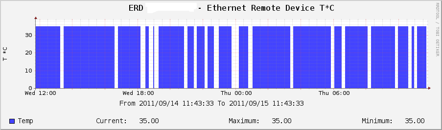

sergeyfromkomi Posted September 12, 2011 Posted September 12, 2011 Добрый день ув. инженеры! Подозреваю, что некоторый посетители этого форума знакомы с этим устройством: http://shop.nag.ru/catalog/00007.Avtomatizatsiya-i-monitoring/05629.Mikrokontrollery/06854.SNR-ERD-20 Кто-то сталкивался в практике с ним...? Сейчас ERD используется для мониторинга(Cacti Version 0.8.7f) температуры в стойке. Но способ снятия данных, с этого датчика не совсем стандартный для Cacti. Значение температуры датчика берётся с его WEB интеф-са через Perl скрипт(curl+regex). Сейчас самое интересное... Если ERD-датчик подключён к порту dlink des-1008d (http://www.dlink.ru/ru/products/2/27.html)-- с графиками в cacti все отлично. Но если переткнуть этот датчик в порт des-3200(http://www.dlink.ru/by/products/5/1280.html) или cactalyst2950, то картина радикально меняется в худшую сторону... Графики получаются очень рваные. Таймаут в Cacti увеличивал, скорость/дуплекс на портах менял-- не помогает! Естественно, если переткнуть обратно в des-1008d(обычный дешёвый хаб)-- графики сразу восстанавливаются :) У кого какие есть мысли почему так происходит? ERD ---> DES3200 ---> П.К. : графики рваные ERD ---> des-1008d ---> DES3200 --- П.К. : графики отличные (Прошу оставить всякие попытки, о внушении мне мониторинга через snmp, задачи не решают путём изменения её условий...) Вставить ник Quote

sergeyfromkomi Posted September 13, 2011 Author Posted September 13, 2011 Что именно меняется в графиках какти? Появляются дырки? Прошивка на длинке последняя? Важных маков нет во flood fdb? В графиках появляются дыры примерно по 30-60 мин мин. Прошивка : 1.41.B002 #show flood_fdb Command: show flood_fdb Flooding FDB State : Disabled Log State : Disabled Trap State : Disabled Value VLAN ID MAC Address Time Stamp ------ ------- ------------------- ---------- * address in hardware table Вот что странно: 2950 тоже "плохо себя видут".. Вставить ник Quote

AlKov Posted March 26, 2012 Posted March 26, 2012 Нет, всё же один :( Все остальные видимо уже вернули обратно свои ERD :) Неа, я недавно приобрел парочку, еще не вернул. :) P.S. Температуру мониторю по snmp, никаких проблем, графики рисуются "гладкие". Изначально тоже хотел писать костыль для cacti, но случайно наткнулся на очень информативный материал по созданию собственных шаблонов для cacti. По нему и "нарисовал" нужный. P.P.S. Кстати, у ERD действительно "нестандартные" параметры порта (10M/Half/None), возможно ТС такие не пытался выставлять на "умном" железе. Особенно привередлива к этому (параметры порта) циска. Вставить ник Quote
