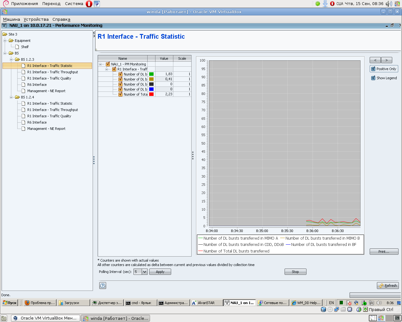

romantix74 Posted September 15, 2011 Author Posted September 15, 2011 Нашел в алваристаре кнопку мониторинга (нелогично она как то сделана на мой взгляд). Но внутри этого мониторинга нет количественных показателей на каждое устройство в отдельности . В прикрепленном файле видно что можно смотерть статистику по R1 и R6 интерфейсам, а как смотерть показатели качества сигнала и тд , тем более per-subscriber такого нет . Максимум что щяс мониторится это количество SF которые проходят через АСН Вставить ник Quote

Ainy Posted September 16, 2011 Posted September 16, 2011 R1 - это и есть статистика по subscriberam. Что и как в логике Алвариона совпадает с чьей-то еще - это вопрос к Алвариону и его клиентам. R6 - это статистика по стыку между базой и ASNGW. Вставить ник Quote
