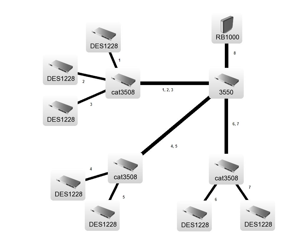

Существует сеть провайдера, доступ к интернету по PPPoE, используется влан на дом.
В домах стоят D-link DES 1228 или 3200
Все линки с домов затягиваются на узел микрорайона где собираются на L2 свитчах cat3508 или RubyTech FGS-2924R
На центральном узле стоит cat3550 который собирает все линки с микрорайонов и fallback Bridging-ом (bridge protocol vlan-bridge) объединяет все вланы с вланом терминирующим РРР.
В качестве терминирующего РРР устройства Mikrotik.
Схема примерно как на рисунке ниже (цифры это номера вланов):

Судя по приведенной ссылке, вдобавок к строке
bridge 1 address 000c.298c.519a forward Vlan8
надо еще добавить
no bridge 1 acquire
Но мне кажется, было бы правильнее транк из 1-7 вланов прокинуть до RB1000 и в каждом влане сделать свой SVI, но не работал с RB1000, не знаю, какое у него ограничение по кол-ву SVI.
