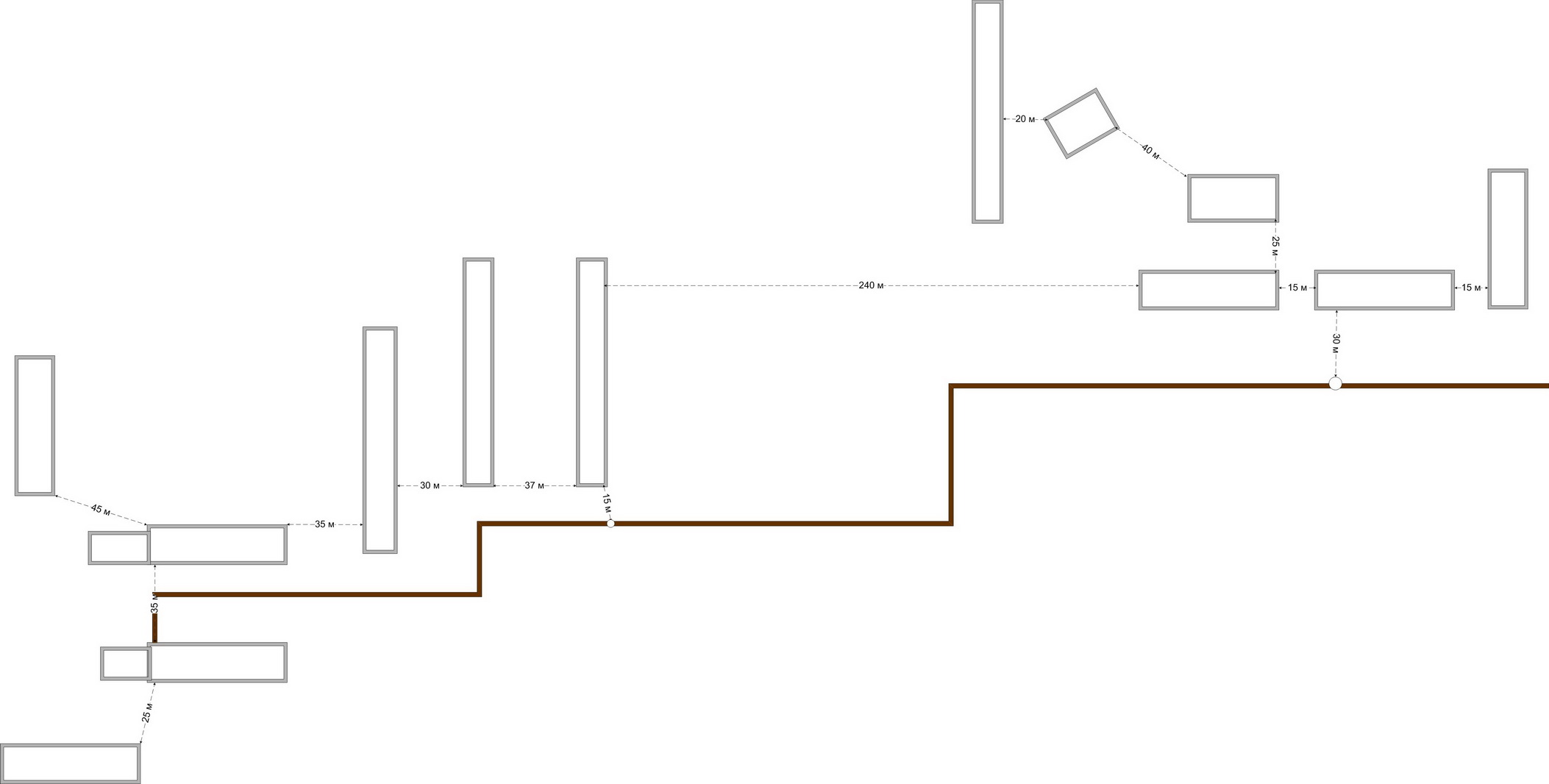

Всем доброго времени суток!
На прикрепленной ниже схеме изображены здания которые необходимо объединить в ЛВС.От здания к зданию планируется протягивать оптоволоконный кабель,по зданию же будет проложена витая пара.Кабель планируется заказать в виде готовых к монтажу оконцованных отрезков необходимых длин.На зданиях же в чердачном помещении планируется установить антивандальные шкафчики,в которых будут установлены коммутаторы с портами 100Base-TX и 2умя портами 1000BaseX(GBIC),для подключения кабеля к коммутатору планируется использовать оптический модуль.
1)Подскажите работоспособен ли такой вариант подключения?
2)Какое оборудование порекомендуете использовать?
3)Какой крепёж лучше использовать для прокладки между зданиями оптоволоконного кабеля?
4)Участок в 240 метров протягивать по воздуху или же лучше проложить его по коллектору?
5)Какие разрешения и лицензии необходимы во время монтажа?
Заранее благодарю за оказанную помощь.

1. работоспособен, только найдете сварщика вместо претерминированных кабелей, и топологию сразу продумайте.
2. управляемое
3. зависит от кабеля, где кабель брать будете, там и подскажут
4. лучше по коллектору, хотя не принципиально
5. если для себя, то никакие (кроме ТУ конечно от собственника).
P.S. а вообще ТЗ конечно лучше поконкретнее расписывать (ЛВС весьма разнообразные бывают), тогда вам и отвечать быстрее будут.

1. Проблема в том,что сварщика в радиусе 2-3 тысяч километров не найти,да и стоимость аппарата для сварки не очень доступная,а про качество ручной полировки я вообще промолчу,поэтому выбор остановился на "конструкторе"
2. На данный момент выбор остановился на коммутаторе 3Сom SuperStack 3 4228G и модуле GBIC WDM ,дальность до 3км (6dB), 1310нм. Остановится на них или же стоит поискать что то иное ?
5. Что подразумевается под фразой "для себя"? Т.е. если с будущих пользователей будут браться деньги за подключение и в дальнейшем за обслуживание,то требуются документы (если да,то какие?),если же нет то можно прокладывать и пользоваться без лицензий?
И по поводу ТЗ,что следует указать ещё ?
И Ещё раз спасибо за ответы.
