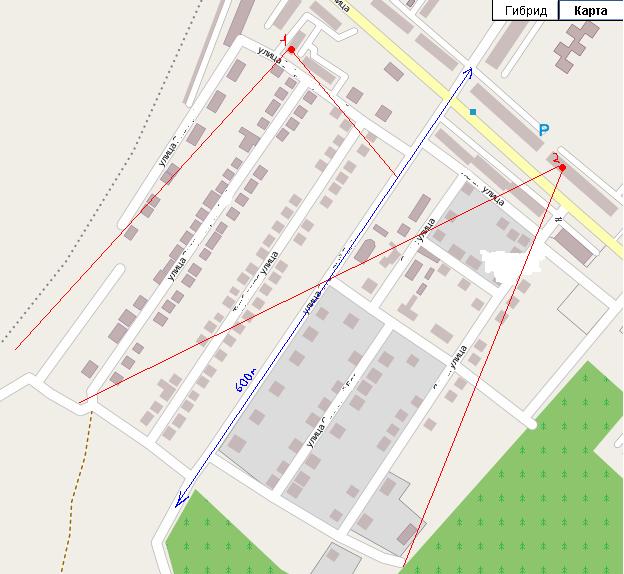

Есть желание накрыть (по картинке) частный сектор, оборудование желательно UBNT.
Частота 2,4, клиентов на базу не более 10, видимость практически везде прямая (с непрямой видимостью не подключать), скорость клиенту не более 2-ух мегабит.
Мои непрофессиональные соображения...
на стороне базовой станции Rocket M2 с антенной для базовой станции на 2,4 ГГц
на стороне клиента NanoStation M2 или NanoStation 2Loco (локо дешевле, клиентам будет нравится цена)???
все в режиме Бриджа WDS
Направьте на путь не истинный но самый простой, в планах зайдем туда оптикой, но люди ну очень хотят инет именно сейчас.

Дороговато получается!нет? ведь наностэйшн будут покупать клиенты? а потом вновь покупать оборудование для оптики... не обрадуются.... Мой опыт: работает сеть на 13 клиентов, точка доступа Bullet2 (1800руб) (буквально вчера поставил м2нр, тестирую) на крыше пятиэтажного дома, стоящего возле района малой застройки. у клиентов стоят на крыше TP-Link TL-WN422GC(400руб), последним стал ставил TP-Link TL-WN722NC(500руб). ЮСБ кабель удлинял витой парой 10 метров, так как на магазинных удлинителях адаптеры не заводятся уже после 5 метров.самый дальний клиент 1,2км=74дб у клиентов с плохой видимостью ставил направленные антенны Antex по 8 дб (правда одному пришлось поставить антенну 17дб, ну совсем в дебрях живет) на буллете выставил фиксированную скорость в 36мбит, галочку "авто" снял (чтоб сеть не падала из за одного паршивого клиента) скорость режет отдельный сервер на X86. два тарифа: первый 1 мбит, второй 2 мбита днем - 4 ночью... ни одной жалобы пока небыло... средний пинг до клиента 3-5 мс. вот в общем-то и все
ну дороговато не дороговато, в данный момент пару клиентов сами покупали наносы, что им примерно обходилось около 5,5 т.р., плюс оплачивали работу по установке и настройке, а при моей схеме им выйдет все "счастье" в пределах 3 т.р. Да, какие то расходы приходится брать "на себя", но что не сделаешь для любимых клиентов =)
А что то удлинять, "городить", если честно уже лень, полюбил уже готовое =)
