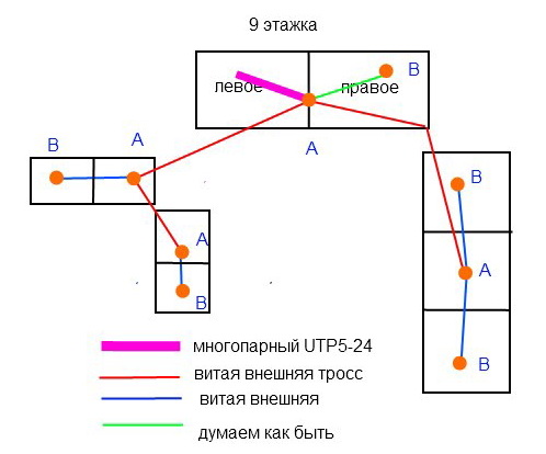

В крации о сети:
центральное здание, два крыда, 9 этажей. левое с техэтажа на 6-й опущен многопарная витая пара. правое находимся в размышлениях, хотим поставить туда обычный свич но с питанием от центрального ящика через витую пару.
два ответвления на 3 здания.
На рисунке точки А имеют подключение к сети 220 дома.
Точки B хотим запитать через экранированную витую пару 5-й категории для внешней прокладки.
Длина линка от точки А до точки B не превышает 30меторов.
В точках A планируется установить или управляемые коммутаторы или тоже тупые, умный стоит в центральной точке A. Des-3028.
Как Вам такая схема?
Сразу скажу, делается так из-за проблем с кабельными каналами у клиентов, вернее они все просто забиты, а свои прокладывать нет возможности.
Хочется поставить что-то из DES-1008 кажется, то есть самого тупого что можно найти, но будет ли оно жить и есть у такой конфигурации право существовать?
с условием что все будет сделано красиво и культурно облагорожено?

А смысл в дистанционном питании какой ? Питайтесь у клиента, ибо если у него света нет, то и ЛВС в общем-то не очень ему поможет...
Ноутбуков у народа как грязи, да и беспоребойник дома уже не редкость. Особенно обидно, когда свет вырубают на пару секунд, а потом ждём несколько минут пока свитч загрузится(актуально для управляемых свитчей)
Для мелких свитчей сушествует масса ИБП, достаточно дешевых, начиная от ибп охранных систем... По моему это будет дешевле poe
