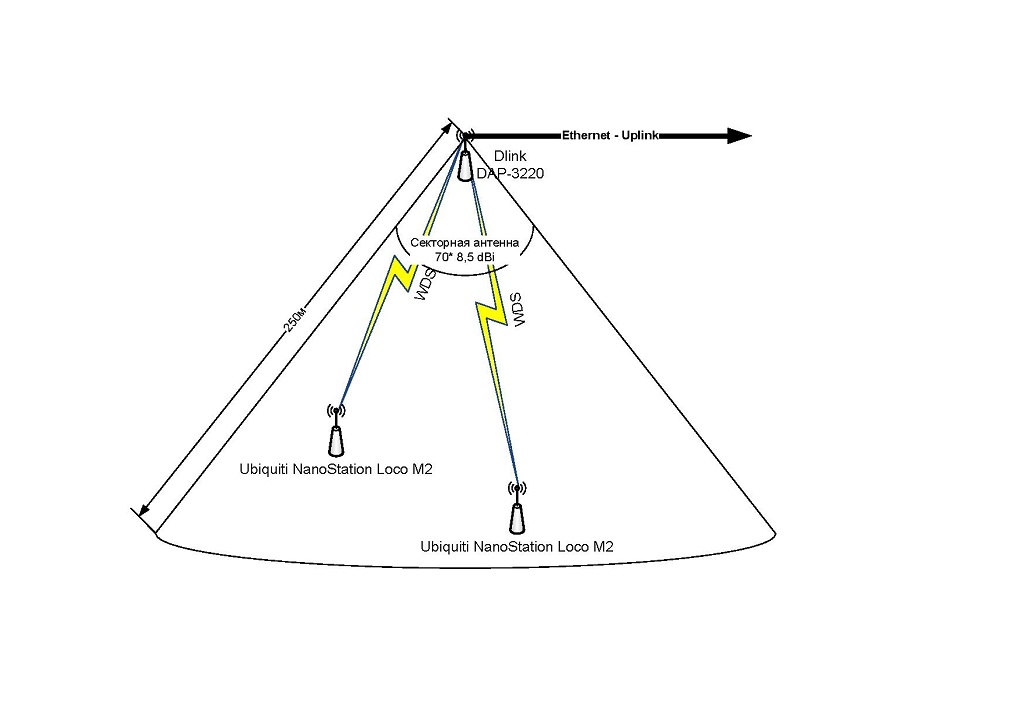

Планируем развернуть вот такую сеть (см. приложение):
1. Прямая видимость, радиообстановка спокойная.
2. Будет стоять секторная антенна 70*, 8.5dB
3. Настройки Wi-fi у всех будет только WDS.
Вопрос такого плана: Заведется ли WDS на 2 клиента в такой схеме и не будут ли они мешать друг другу?

Если установить WDS с точкой доступа на длинке, то возможно наносы к ней и подключаться, хотя не факт что заработает=) это же длинк. Нужно пробовать.
В качестве базы поставтьте наностейшен м2, у него широкая диаграмма антенны и WDS будет точно работать.
