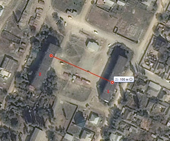

stalkerdag Posted August 24, 2011 Posted August 24, 2011 Короче говоря есть два пятиэтажных дома на расстоянии 100м друг от друга... На доме №1 установлен wi-fi приемник(nanostation m2) от которого и питается(через свитч D-link des-108a) интернетом абоненты дома №1. Теперь интернета требуют и жители дома №2, вот и думаюЖ ставить на второй дом по такой же схеме нанос м2 и тянуть кабель к абонентам через д-линк или тянуть витуху(4 жилы с тросом) от хаба из дома №1 к хабу в доме №2 и оттуда уже к абонентам... Второй вариант дешевле в 4 раза к тому же будет локалка между домами №1 и №2... В спецификации хаба указано ограничени кабеля в 100 - это расстояние между хабами или что? что будет если превысить это ограничение? Вставить ник Quote
sherwood Posted August 24, 2011 Posted August 24, 2011 (edited) 100 - это расстояние между хабами или что? это теория, а теория и практика как известно две капризные дамы которые рядом не ходят :) из личного опыта - 166м четырех парный кабель с тросом, на двух мыльницах, линк завелся на 100Мбит\с с соответствующей прокачкой. Edited August 24, 2011 by sherwood Вставить ник Quote

stalkerdag Posted August 24, 2011 Author Posted August 24, 2011 100 - это расстояние между хабами или что? это теория, а теория и практика как известно две капризные дамы которые рядом не ходят :) из личного опыта - 166м четырех парный кабель с тросом, на двух мыльницах, линк завелся на 100Мбит\с с соответствующей прокачкой. ясно, честно говоря тоже приходилось на 150м тянуть 4жильный кабель и тоже вроде ниче. Больше всего меня беспокоит гроза, хотя и не часты они в нашем крае, но все таки можно как нибудь защититься от нее, а то слышал что оборудование сгорает(вплоть до сетевух в компе) при попадании молнии в провод??? И вообще помогите мне понять одну вещь, чисто гепотетически-допустим нам надо тянуть кабель на 300 или например на 500м, если через каждые 100м поставить хаб, то сеть будет работать? Если да, то чувствую очееееееень неполноценно, так ведь? какие симптомы-длинные пинги или что? Буду первым. Вешайте оптику. В будущем выйдет дешевле. да, вы правы... но на данный момент нет денег на это и соответствующих знаний и опыта... Вставить ник Quote
